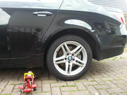

ich habe das selbe Problem mit meinen Borbet XR 7x17H2 ET 35 gehabt. GTÜ Nord wollte die mir nicht eintragen. Ich habe mir 15 Spurplatten drauf gepackt, obwohl die nirgendswo geschliffen haben habe ich keine eintragung bekommen. GTÜ schickte mich dann zu TÜV- Nord, der Prüfer wollte pro Rad 70€ haben. Bin dann wieder vom Hof gefahren, das war mir zu Blöde.Bin dann über Winter damit weiter gefahren,ist auch bis dahin nichts passiert. Selbst die Rennleitung hat mich mal angehalten,hat den überaupt nicht intressiert. Weiß auch nicht wo das Problem ist, das ich die Felgen nicht fahren kann. Mein Kollege fährt mit 20Zöller und Tieferlegung bis auf den Reifen und ich frage mich warum ich nicht mit den 225/50R17 nicht fahren kann.
Hier mal ein Bild
20150808-163035
