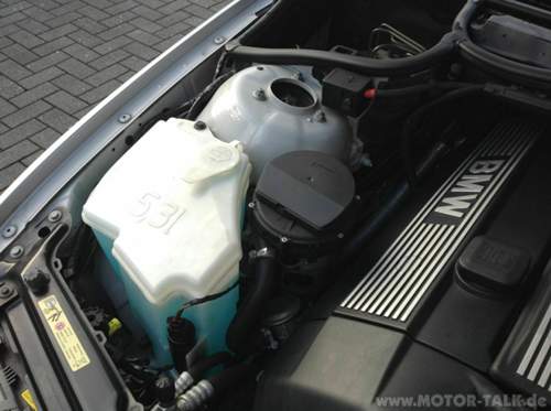

Kann es sein, dass du nicht weißt wie die Luftpumpe aussieht?
Ich hänge mal ein älteres Foto an, das ich aus einem anderen Grund gemacht hatte.
Es ist das schwarze Teil, etwa mittig am oberen Bildrand, auf dem Foto direkt rechts (in Fahrtrichtung links) vom Wischwasserbehälter, hat geschätzt ca. 15 cm Durchmesser und ist vorne abgeschrägt.

2000 gab es definitiv keine SLP, da bin ich mir ziemlich sicher. Vergleicht mal über die VIN.

Dann erkläre mir bitte, was das auf den Fotos von meinem 325xi, Prod. 12/2000 wohl sein soll.
Außerdem hatte ich vorher noch einen Link mit allen Fahrzeugen eingestellt.
PS: es könnte damit zusammenhängen, dass meiner eine Automatik hat.

also ich glaube ich habe keine SLP, weil die fällt ja richtig ins auge, kann man nicht übersehen 😛

Dann bin ich ziemlich sicher, dass du die Sekundärluftpumpe hast.
Mein Ex 320i aus 2002 hatte auch eine Sekundärluftpumpe, ich glaube, die M54B22 und M54B25 hatten das schon ab 2000, die M54B30 erst ab Mitte 2002, wo es dann auch das 6Gang Schaltgetriebe serienmäßig gab......
