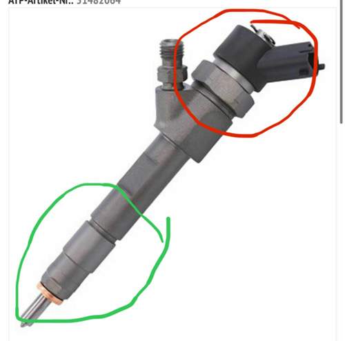

Also meine Injektoren habe ich reinigen lassen. Ich war dabei und hab zugeguckt.
Die wurden ausgebaut und zerlegt, anschließend die einzelteile in ein ultraschallbad gelegt.
Danach wieder zusammen gebaut, eingebaut und das auto lief deutlich sparsamer als vorher und auch viel ruhiger.
Beachtet werden muss dabei:
Wenn man den oberen Teil des injektors mit der Elektronik auseinander schraubt muss er neu kalibriert werden.
Der untere teil lässt sich aber auch demontieren. Dort sind dann nur noch mechanische komponenten.
Diese lassen sich im Ultraschallbad reinigen.
Jedoch sind dort einige kleinteile die schnell verloren gehen können. Besonders ein teil ist grade mal so groß wie ein körnchen einkehrsand.
Und das kann man dann auch noch falsch montieren.
Da ist absolute vorsicht geboten !!!
Einen link hab ich ja schon oben gepostet wo es beschrieben wird...
PS:
Im anhang ist ein bild.
Rot makiert das man nicht zerlegen
Grün makiert:
Dort kann man die spitze demontieren und die mechanischen komponenten reinigen.

Hey danke erstmal für deine Tipps aber paar saxhen muss ich erwähnen.. sollte ich den Injektor irgendwie zerlegen oder was wegschrauben so tut die Firma die den injektor überholt es verweigern...
Mache noch 1 oder 2 mal Injektor Injektor reiniger rein und dann wieder eine rücklaufmesseung wenn sich da nichts verändert dann kommengeneralüberholte injektorein rein..
Dann hoffe ich das er wieder ruhig läuft und wieder seine Leistung unten rum hat
