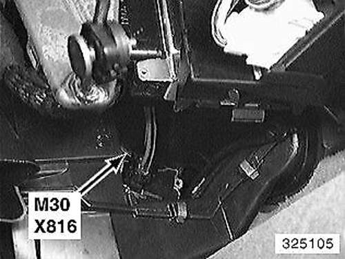

Danke war die Batterie , habe eventuell auch den Stromfresser auswendig gemacht !!!!
Und zwar dreht sich der kleine Kühler vom Klimabedingung auch mit , wenn bereits das Auto komplett aus ist ,,,siehe Fotos ....Selbst als ich nach ca.10 min zum auto kam , sah ich am ausgebauten Panel das sich der kleine Kühler immer noch dreht !!!
Frage : Ist das normal ???

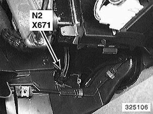

hallo,
und wie sieht es mit diesem Lüfter aus (hinter der Armaturenbrett-Mitte), dessen Endstufe N2 (Igel) ist sehr oft die Ursache für starkes Batterieentladen.
gruss mucsaabo

Kenne ich , schon einmal ersetzt ... Aber ist wohl schwer nachzuvollziehen ob dies der Übeltäter ist !!!
hallo,
bevor die Batterie wieder leer ist, Sicherung (F76) ziehen und schauen, was passiert.
gruss mucsaabo
