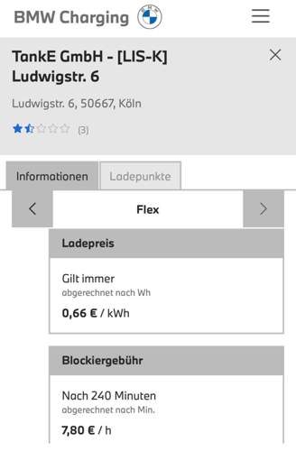

Soll jetzt laut App in Köln an TankE für 44kw 95€! Bezahlen. Stand von 19:30 bis 8:15 dort und habe den flex. Tarif benutzt. Das war wohl ein Fehler. Muss mal die Rechnung abwarten, was so teuer war. Standgebühr oder ladetarif
Schau mal bei Chargeprice.app nach was der BMW Flex da kostet.
Nach 4std zahlst du da Blockiergebühr und zwar 7,80Euro/h und 66 Cent/kWh. Sieht also aus als ob dich komplett die Blockiergebühr erwischt hat.
Da muss Mann ja ewig tief suchen. Sind 66ct und 7,80 je h ab 240 min. Und scheinbar kein Nachtparken. Wird mir nicht nochmal passieren.

@mpower67 schrieb am 12. Februar 2025 um 22:00:04 Uhr😁a muss Mann ja ewig tief suchen. Sind 66ct und 7,80 je h ab 240 min. Und scheinbar kein Nachtparken. Wird mir nicht nochmal passieren.
Ehrlicherweise weiß ich nicht wie du darauf kommst, dass man ewig tief suchen müsste.
Eigentlich sieht man es wirklich sofort, wenn man sich den Preis des Ladepunktes anschaut.

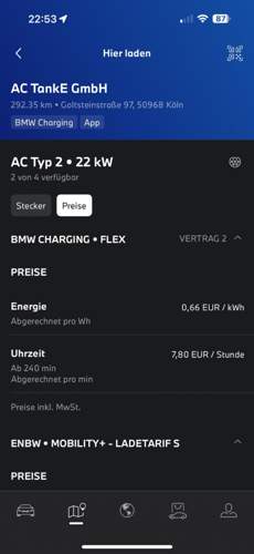

TankE
Sieht bei mir anders aus.
Aber das ist doch genau so eindeutig?
Ja, aber wie gesagt, sehr viele Klicks in der App nötig, um dahin zukommen.
.. und die clicks macht man nachts im Regen an der Ladesäule, da hat man keinen Bock.
Selbst auf dem gezeigten Screenshot sieht man nicht, ob die Standgebühren nach dem Laden auch mitten in der Nacht gelten. Wenn da nichts steht, wohl ja, was m.E. ein Skandal ist.
