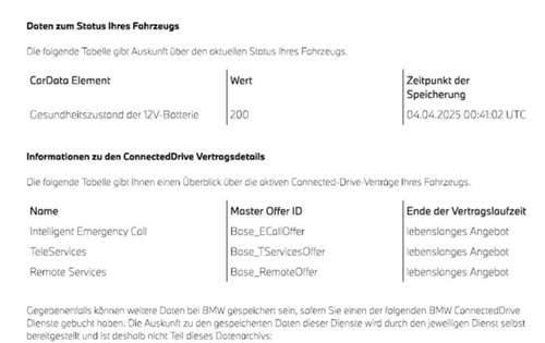

beim Abruf eines BMW Car Data Reports erhalte ich seit Anfang diesen Jahres anschließend keine Statusdaten wie km-Stand, Tankinhalt, Kühlmitteltemperatur, etc. mehr und auch keine gespeicherten Fehler und Servicehinweise, sondern lediglich noch den Batteriezustand angezeigt (siehe Dateianhang).
Bis Ende letzten Jahres habe ich beim Abruf immer eine vollständige Liste erhalten.
Hat jemand im Forum eine Idee, an was das liegen kann, ob das z.B. BMW selbst oder die BMW Werkstatt sperren kann ?

Hallo
für meinen F36 habe ich am 25.2.2025 noch einen vollständigen Bericht erhalten (nicht dass ich viel damit anfangen könnte).
Also haben sie es entweder kurzfristig beendet, oder bei Dir ist etwas schief gelaufen.
Klaus
