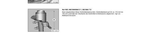

Hab ein kleines Problem bzw meine Frau hat Hand angelegt an meinen 650xi. Samstag war ich auf der arbeiten und meine Frau hat meinen 650xi genommen weil sie in die Stadt wollte ,dann kam die Meldung Kühlwasser bitte nachfüllen blabla. Sie hat mich angerufen und weil ich keine Zeit hatte ,hab ich zu ihr gesagt das sie drauf achten soll das auf den Deckel drauf steht das man vorsichtig aufmachen soll wegen Verbrennungsmotor Gefahr usw wenn sie den Deckel findet kann sie Wasser reinschütten .naja mein Fehler weil der 650xi hat ja zwei davon, einmal der hauptausgleichbehälter mittig vorne am Motor und einmal auf der Fahrer Seite ganz hinten . Meine Frau hat es natürlich an dem ganz hinten eingefüllt wo nichtmal eine min. Max. Markierung ist .. meine Frage : wozu ist der auf der Fahrer Seite ? Und ist das schlimm wenn man da 500-800ml Wasser eingefüllt hat ? Übrigens kam seid dem die Meldung nicht mehr .. ich vermute weil der 650 ja Wasser gekühlte Turbo bzw ladeluftkühler hat, gibt es da zwei Gehälter für Kühlwasser , aber die müssten doch im selben Kreislauf hängen oder ? Wäre super wenn jemand ne Antwort auf die Fragen hätte da ich darüber leider nix im Netz gefunden habe .. schönen Tag euch allen und geniest die Sonne meine lieben ..

Theoretisch heißt das aber auch das wenn ich hinten Kühlmittel einfülle es keine Auswirkung auf den Behälter vorne hat oder
nicht nur theoretisch, auch praktisch
wobei es schon strange ist, dass BMW auch Varianten des Kühlwasserausgleichsbehälter verbaut, die keine direkte min/max Ablesung erlaubt
is ja sowas von unpraktisch
da bin ich froh, dass ich bei mir die „mit“-Version habe

Also um es jetzt abzukürzen, muss ich oder muss ich nicht mir Gedanken machen das die Frau ca 800ml destilliertes Wasser hinten reingeschüttet hat ? Und falls sie zu viel reingeschüttet hat ,läuft es irgendwo über ein Ventil oder so ab oder besteht Gefahr ?
Wenn du ruhig schlafen willst: Fahr doch in die nächste BMW Werkstatt und lass es checken, gegen ne kleine Spende für die Kaffeekasse.

Ok danke erstmal für die hilfreichen Antworten ..sobald ich am Sonntag wieder in Deutschland bin werde ich mal den Kühlmittelstsnd messen .mal sehen ob es passt mit den 110-160mm
