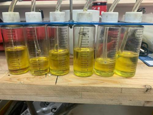

Ich hab seit kurzem ein Problem und zwar erhöht sich der Ölstand bei meinem 535d M57 E61 Bj.2005 welche ursachen kann das haben?
Habe bereits 1x etwas öl abgelassen da über Max. nun ist der stand 6 wochen später wieder kurz vor max.
Details:
350.000km
Dpf wurde erneutert vor 2 jahren (im ankauf kein Original Pdf) da war das Problem nicht vorhanden.
Ich fahre täglich 26km zur Arbeit hin und 26km zurück. Also eher keine kurzstrecken
Ansaugbrücke mit stopfen versehen.
Thermostate Neu und io (beide original Bmw)
Rußt seit kurzen auch bei Last aus dem auspuff.
Injektoren noch die Originale
Wagen Läuft aber super.
Ich habe den Wagen nun seit fast 10 Jahren und hatte wenig Probleme damit.
Über eure Tipps würde ich mich sehr freuen :-)

Injektoren würde ich tippe, die pissen ...
Das kann viele Ursachen haben. Riecht das Öl nach Diesel? Dann könnten Kolbenringe ein Problem sein. Mal einen Druckverlusttest durchführen lassen. Das könnte wenigstens diesbezüglich Klarheit bringen

26km sind für den Diesel, gerade im Winter Kurzstrecke. Auf der Strecke erreicht er nicht die volle Betriebstemperatur.
Lass mal die Rücklaufmenge messen. Dann siehst ob die Injektoren in Ordnung sind.
Wenn es Kolbenringe wären würde er das Öl eher saufen.
So denke ich das die Injektoren nicht mehr gut sind und die pinkeln.
Hallo, ich denke mal, da ist (noch nichts) schlimmes defekt.
Weder Injektoren, noch sonst was.
Dein Fahrprofil passt wie bei mir zeitweise mit 26 km nicht zur Regeneration!
Er braucht 15-20km bis zur Betriebstemperatur, dann beginnt die Regeneration und es wir nacheingespritzt.
Natürlich ist die Regeneration bei 26km nicht fertig, dazu bräuchte der Wagen mindestens 20 weitere Km bei Last.
Bei der Rückfahrt das gleiche! 2 Abgebrochene Regenerationsvorgänge mit zusätzlicher Dieseleinspritzung!

Kannst pro Woche mal eine lange Autobahnfahrt einlegen damit eine Regeneration zum Ende kommt.
Vor allem, spätestens bei 10.000km Ölwechsel! Sonst hasts nachher nur noch Diesel drin.

Also 26km sind in der Tat nicht viel, vor allem wenn du nur Landstraße fährst. Ich würde hier auch vermuten, dass du Kondeswasser im Öl hast. Das sieht man nicht immer in Form von gelbem Schlamm.
Einfachster Test: Ölstand auf Max austarieren und dann mal am Wochenende 150 km Autobahn, damit das Öl richtig heiß wird und das Wasser ggf. raus dampft. Wenn der Ölstand danach zurückgeht und nach einer Woche zur Arbeit fahren wieder steigt, dann ist es Kondenswasser.
Ich tippe eher auf Diesel durch die Nacheinspritzung als auf Kondenswasser, vielleicht aber auch beides!

vllt ist der nicht originale pdf auch nicht so toll.. deshalb muss er mehr Diesel zuführen!?
werde die Injektoren am Wochenende mal auslitern.
Lieber gruß
soeben 3min die Rücklaufmenge festgestellt
( 2 Injektionen sind Neu wie man auch sieht)
was meinst ihr?
Schlecht.
Anderen auch neu machen würde ich sagen.
Denn wenn der Test korrekt gemacht wurde sind die Mengen zu hoch.
