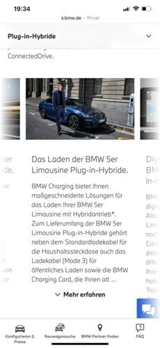

Auf der Seite von BMW steht, dass ein zweites Ladekabel dabei ist. Hole meinen 530e am Mittwoch beim Händler ab. Würde mich jetzt auch interessieren ob da eins dabei sein muss oder nicht..
68136299-1d24-4efc-8ded-0f29188f3786
Bei mir waren 2 Ladekabel dabei. Eins für die normale Schukosteckdose und ein Typ 2 Ladekabel.
@gbeuch schrieb am 4. April 2022 um 20:18:03 Uhr:
Bei mir auch … 🙂
Hier auch 2 Kabel, ein Schukokabel in einem Täschchen und ein Typ2 Kabel ohne Tasche.
