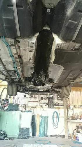

So leute es war die obere Steuerkette,ich habe gleich alle 3 neu machen lassen mit allen Führungsschienen usw

sorry für die späte antwort, ja der 5er lebt noch! fährt nun ein freund von mir und hat jetzt aktuell 472.000 km gelaufen

Bis auf Kupplung und alle Federn (sind alle innerhalb von 50tkm gebrochen) alles noch komplett original wie vom werk ausgeliefert. Bremsen alle 80-120tkm neu. Ist komplett unauffällig und braucht im schnitt 6.8 liter. Der aktuelle besitzer hat eine grosse freude und ist komplett zufrieden. Er hat ihn von mir mit 330.000 km bekommen und dachte es wäre ein übergangsfahrzeug für 30.000-40.000 km bis wirklich grosse reparaturen kommen würden. Da hat er sich getäuscht. Zwischen den service intervall braucht er meist 0,5-0,8 liter öl und das wars.
