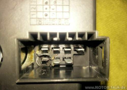

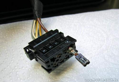

seit einiger Zeit habe ich genauso wie andere 5er das leidige Problem mit einen verschmorten Stecker am rechten Rücklicht-Lampenträger.
Als das erste mal die Fehlermeldung " Bremsleuchte hinten rechts ausgefallen" kam, hatte ich die Glühbirne überprüft und durch Zufall den verschmorten Stecker gesehen.
Ich konnte durch reinigen des Kontakts und durch quetschen des Steckers wieder einen Massekontakt zum Lampenträger herstellen.
Doch es häuften sich leider öfter die Fehlermeldungen, da der Blechkontakt schon zu sehr beschädigt war.
Ich denke das mir in meiner Fachwerkstatt auch nicht weiter geholfen werden kann, außer das sie den defekten Träger zu meinen Kosten austauschen würden.

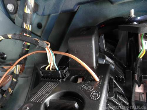

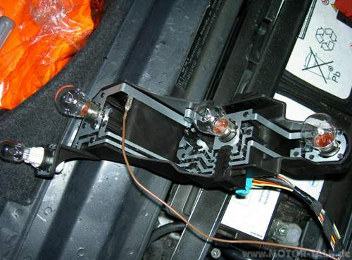

Deshalb habe ich das ganze selber repariert. Ich habe einfach eine neue Leitung auf den Massestrang des Lampenträgers gelötet, durch ein Loch nach draußen geführt und dann am Ende einen Kabelschuh 5mm angelötet und direkt auf die Masseverteilung ( wo auch die Steckermasse drauf geht ) gesteckt, fertig.
Anbei habe ich noch ein paar Bilder angehangen.

Stecker verschmort
Buchse mit Blechkontakt
Loch für Kabeldrchführung

Das erste Bild stammt von mir aus einem anderen Thread :D
Möchte mal wissen woran das liegt daß das so oft auftritt. Muss ja irgendwo der Querschnitt nicht passen wenn das so heiß wird.

Entschuldige das ich ein Bild von deinen Beitrag genommen habe, hatte leider vergessen eins zu machen.
Ja ich denke mal das die Steckverbindung das Problem ist. An dieser Stelle scheint der Übergangswiderstand sehr hoch zu sein und da der Kontakt ja die Masse für alle Leuchten ist, fließt da auch viel Strom. Die Steckverbindung wird heiß und es fängt an zu schmoren.

Bei mir ist es auf der linken Seite. Massestecker ist komplett abgeschmorrt und hat sich vom Stecker gelöst. Der Pin am Lampenträger ist fast nicht mehr da. Sollte ich mir einen neuen Lampenträger(33Euro) holen und ein Reparaturkit(12Euro) für den Stecker. Und müsste dann zusätzlich eine neue Leitung legen oder wie?
Oder wäre es das selbe wenn ich ein Loch durch den Kampenträger für den Kabel bohre, mit einer schraube im Kampenträger befestige und das andere Ende mit einem Kabeldieb an dem alten Massekabel anklemme?

Hallo Sinany,
ja du könntest es auch mit einer Kabelöse auf dem Lampenträger verschrauben statt zu löten und dann mit dem alten Massekabel verbinden. Ich weiss leider nicht ob sich auf der linken Seite auch ein Masseverteiler befindet ( die Bilder zeigen die rechte Seite ). Schöner wäre es wenn du einen größeren Kabelquerschnitt nimmst und direkt auf die Masseverteilung führst. Sollte da keine sein dann behalte den Kabelquerschnitt bei und verbinde ihn mit der alten Masseleitung.
