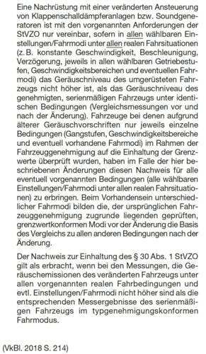

@Fregel999 schrieb am 16. Dezember 2021 um 10:58:27 Uhr:
Das ist seit 2018 so.
Auszug aus dem Verkehrsblatt v. 15.05.2018 zur Bekanntmachung zur Nachrüstung von Soundgeneratoren, Änderungen der Steuerung von Klappen-Schalldämpferanlagen und serienmäßig an Kraftfahrzeugen verbauten Soundgeneratoren.
Übrigens wird auch eine Serien-Auspuffanlage mit den Jahren lauter. Überschreitet sie dann die zulässigen Werte, muss diese ersetzt werden.
