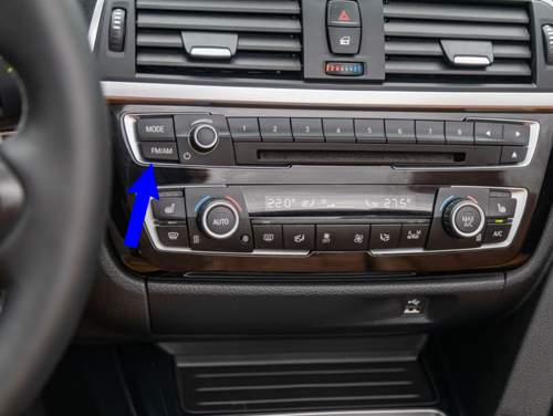

Es gibt viele Anzeichen dafür.
Zum Beispiel hat das Radio meist keine TP Taste, sondern an der Stelle AM/FM. Oft trägt die Sonnenblende auf der Fahrerseite auch den Airbag Aufdruck.
Die meisten Fahrzeuge haben eine Menge BMW Performance Teile verbaut.
Und vieles mehr.
Frag halt hier, wenn du bei einem Angebot nicht sicher bist.
Am besten kaufst du direkt bei einem großen BMW Autohaus. Da bist du diesbezüglich auf der sicheren Seite.

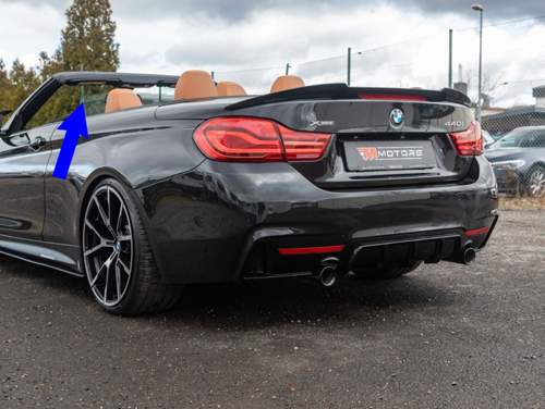

Das hier ist z. B. so ein Angebot. Ist zwar ein F33, aber vom Prinzip her das gleiche.
https://suchen.mobile.de/fahrzeuge/details.html?id=385678080
Eindeutig ein US Reimport der genannten Art. Achte mal bei den Bildern auf die oben genannten Merkmale.
Sieht zunächst top aus und der Preis liegt gut 5000 Euro unter vergleichbaren seriösen Angeboten. Aber die Überraschung kommt für den ahnungslosen Käufer meist zu spät.
AM/FM anstelle TP
Airbagaufdruck Sonnenblende Fahrerseite
