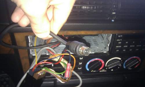

ok kombi raus so weit es geht alle 4 stecker sind drin boardcomputer hab ich nicht rausbekommen aber glaube der stecker ist auch bombenfest. habe allerdings einen stecker gefunden den ich nicht zu ordnen kann lag da lose rum(siehe bild).
kp was mit em bc los ist regt mich aber auf!!! endlich den großen bc im bmw und dann geht der net....

sieht nach einem antennenstecker aus.hat also eher nichts mit dem bc zu tun.der bc wird über einen kleinen hebel oben rechts im radioschacht entriegelt.
ich werde mich mal ins thema bc einlesen und mal sehen ob ich dir noch einen tipp geben kann😉

ja das hab ich auch schon rausgefunden mit dem hebel, sitzt aber verdammt fest der bc hab ich sonet rausbekommen erstmal^^ .....
