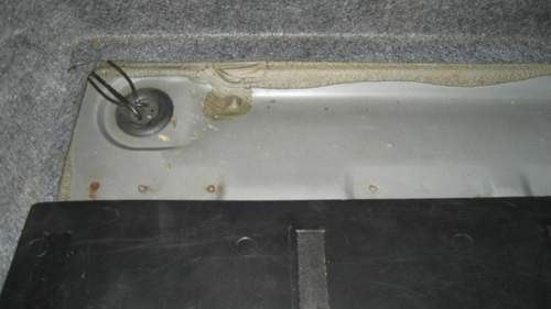

Ein Knackpunkt worauf du achten solltest ist ob das Hinterachsdifferntial bzw. dessen Befestigung am Bodenblech im Kofferaum noch fest ist, also auf ausgerissene Schweispunkte achten. Ich hab keine Kulanz bekommen und habs vor paar Monaten selbst geschweißt und es war nur ein 2,8er. Ist immer auf der linken Seite wenn du im Kofferaum die Verkleidung rausnimmst (Matte).
Begutachte auf jedenfall die Schweißpunkte, auch von unten und sprich deinen Händler darauf an. Ausserdem hat der z3 ein sehr sehr weiches Chassis, dafür aber noch die alte Hydrauliklenkung wie sie später nurnoch im Z4M verbaut wurde. Dadurch bietet der Wagen sehr viel Rückmeldung. Die Verarbeitung kommt stark aufs Baujahr an. Vor `99 würde ich nicht unbedingt kaufen. Ist die Frage was du mit dem Auto vorhast.... du musst regelmäßig Ventile einstellen und ca. alle 60tkm die Pleuellager wechseln (vorsorglich).

Auf jedenfall musst du auf die Schweißpunkte achten, das ist mit das wichtigste Thema bei dem Auto.
In den amerikansichen Foren gibts Reihenweise Besitzer die vorsorglich Stahlstreben quer in den Kofferraum geschweißt haben um dem ganzen vorzusorgen. Wie gesagt das ist nicht selten.
Bei Wagen die wenig gelaufen sind und top gepflegt eher unwahrscheinlich das der Fahrer gerast ist aber achte mal auf die Schweißpunkte:
Img-2383
