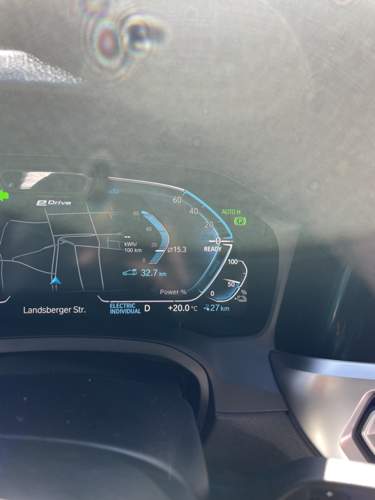

Die Benzin Preise sind gestiegen und ich habe jetzt ein Kable von der Terrasse durchs Gebüsch plus es gibt auch ne Ladesäle 100m von der Wohnanlage(momentan mit BMW Charge 0,33 €/kwh), so dass die 4-5 Mal damals jetzt auf min. 20 Mal im Monat kommen :P . Hier ein Beispiel mal...wenn ich nach Kroatien die 600km fahre sind es bei der Fahrt laut BC Fahrdaten mal mehr oder weniger so um die 80km. (Verbrenner 520km und Strom halt 80km, aktive Zielführung!). Wenn auch der Akku leer ist, schafft man immer hin noch paar elektrische km hier oder da.
Jetzt ich der Electric Modus als Standard festgelegt beim Starten.

Du schreibst 15,3kWh/100km, war das mit oder ohne Höhenunterschied? Ich merke das beim GTE extrem, auf dem Hinweg zur Arbeit brauche ich 23kWh/100km und auf dem Rückweg nur noch 11kWh/100km, im Schnitt komme ich eigentlich immer ziemlich genau bei 17 raus. 15 würde ich auf einer "fairen" Strecke nicht schaffen.
Es sind genau 100m Unterschied, nach unten. Schade das ich nicht drauf geachtet habe beim zurückfahren….was er da sagt.
Wir gesagt Klima ist bei mir immer an. Reifendruck war sogar auf 2,5. Eco wären es 2,9.

Die 15,3 kWh / 100km finde ich sportlich. Das schaffe ich nicht. Ich fahre meinen Arbeitsweg (46km pro Strecke) vollelektrisch mit hauptsächlich Autobahn (max. 100 km/h) und etwas Stadtverkehr. Höhenunterschied 10m zwischen Start und Ziel. Kann an Start und Ziel laden. Schaffe aktuell durchschnittlich 19,7 kWh.
Vielleicht ist der niedrige Wert einfach nur vom optimistischen BC abgelesen, und der höhere Wert selbst berechnet anhand der Daten von Ladesäule/Wallbox und Kilometerzähler?
Naja, in dem Post von @kiki1205 mit den 15,3 kWh/100km hieß es ja, nach 33 km wurden noch 27 km Restreichweite angezeigt.
Wären also 60km elektrische Gesamtreichweite.
Somit bei 11,5 kWh netto Akkukapazität ein tatsächlicher Verbrauch von 19 kWh/100km ohne Rekuperation.
Abzüglich Rekuperation in der Größenordnung von 3 bis 4 kWh/100km können die 15,3 kWh/100km Verbrauch schon hinkommen.
