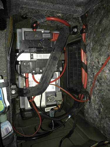

Die jetzige alte Batterie die noch drin ist ,meldet im Bordcomputer schon nach 4 Minuten "Batterie stark entladen" nach dem ich nach langer Fahrt den motor ausgemacht habe aber den schlussel noch drin lasse.
Man sagte mir wenn ich nicht codiere oder anlerne denkt das Auto dass da noch die alte Batterie drin ist und läd so, dass der Bordcomputer sich hier auch nach 4 Minuten meldet "Batterie stark entladen".
Meine Fragestellung halt stimmt das? Ist das falsch? Codieren deswegen ja/nein? Wieviel Zeit hab ich nach Einbau bis ich codieren sollte/muss/oder überhaupt gar nicht? Oder ist das codieren unnötig und wird praktiziert nur wegen Geld macherei

Hast mal geschaut, ob Du einen IBS verbaut hast?
Oh, ja aber ich hab da nix erkannt. Somit weiß ich es immer noch nicht. Ich hab aber ein Foto von oben gemacht. Falls man da was sieht , ich poste es jetzt gerade

Dieser Kram auf der Batterie ist das IBS. Intelligentes hast du nicht gesehen... blablabla...
Du musst es codieren, damit die Batterie richtig geladen wird. Eine komplett leere Batterie muss stärker und anders geladen werden, als eine gut geladene Batterie. Am besten wäre es, die neue Batterie voll zu laden, dann einbauen und codieren.
Der kleine Kasten am Massepol (schwarzes Kabel) ist der IBS.
Kauf Dir die AGM, bau sie ein und lass zeitnah den Batterietausch per Diagnose registrieren.
Mehr brauchst wirklich nicht, das kannst getrost glauben.
