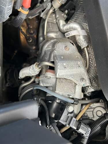

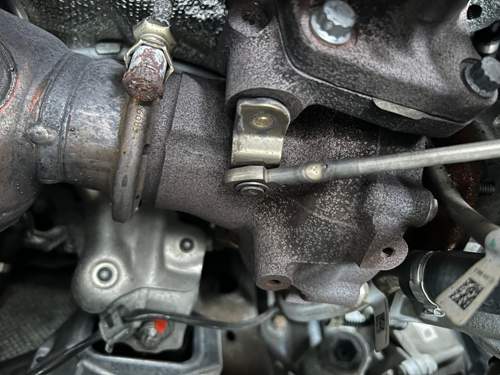

Schau mal ich hab den Turbo mal fotografiert. Die leichten Rußspuren sind aber von der Metalldichtung
die das AGR an den Turbo anflanscht. BMW hat mal vergessen diese Metalldichtung nach dem AGR
Kühler Tausch einzusetzen.... da hat er bei aktiver DPF Regeneration sogar gequalmt und gerußt.
Die Metalldichtung wurde dann wieder eingesetzt und dann war auch erstmal lange Zeit wieder komplett Ruhe.
Vor ca. 6 Monaten wurden die Motorlager getauscht, da eins defekt war. Nun läuft er auch wieder komplett
ruhig, aber evtl. ist da etwas verschoben worden bezüglich Entkopplungselement oder Flexrohr.

...hoffentlich bleibt es so - die Temperaturzyklen der Regeneration zerstören die Filterelemente. Die Durchfallquote bei der EUR6-AU-Partikelzählung ist signifikant.
Die bezeichnete Dichtung ist die zwischen Krümmer und Niederdruckturbine (der Motor hat ja "Stufenaufladung" mit 2 Turbos).
Eigentlich nicht zu verstehen, dass das "ohne" zusammengeschraubt worden ist.
