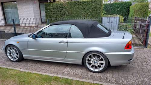

Hallo liebe Gemeinde,
ich hoffe ihr könnt mir etwas helfen.
Ich habe mir vor 2 Jahren ein 320 CI Cabrio gebraucht gekauft. Ein super schönes Fahrzeug. Der Vorbesitzer hatte ein günstiges Gewindefahrwerk von der Firma Shockhouse Typ GG 200107, NP 230 € montieten lassen.
Er hat alles vor dem Verkauf eintragen lassen und Tüv neu machen lassen.
Soweit alles in Ordnung. Am Wagen ist soweit alles in Ordnung.
Aber durch das günstige Gewindefahrwerk ist der extrem hart, quasi nicht gefedert.
Der Wagen hat Null Fahrkomfort mehr.
Eine Werkstatt meinte das Fahrwerk höher drehen bringt auch nicht viel.
Nun überlege ich ein kpl. neues Fahrwerk montieren zu lassen.
Könnt ihr mir eines empfehlen, was guten Fahrkomfort bietet und nicht gleich ein Vermögen kostet, trotzdem einigermaßenspirtlich ist.
Es muss kein Gewindefahrwerk sein. Lieber BMW oder Alternativen.
Vielen Dank und Gruß aus Hamburg

Rundum Sachsdämpfer und originale Federn 🙂 damit wirst du glücklich. Selbst wenn du sagst du holst Eibach oder H&R, da gibt es zwar Restkomfort, aber an Original geht in Sachen Komfort ja nix vorbei
Bei mir war auch ein Billigstfahrwerk für damals 189€ verbaut,hab ich raus geschmissen und auf die originale SFA zurück gebaut.

Coupé und Cabrio kamen serienmäßig mit SFA inkl. 15mm Tieferlegung. Ist also deine Referenz fürs Auto.

Stimmt nicht ganz, BMW nannte das in Serie: Fahrwerk mit sportlicher Abstimmung. Zusätzlich gab es auch noch ein (echtes) Sportfahrwerk. Ich würde aber auch normale Federn und Markendämpfer aus dem Zubehör empfehlen.

Ich habe nun Stoßdämpfer von Sachs und originale Federn einbauen lassen.
Endlich ein ordentlicher Fahrkomfort.
Mach mal bitte eine Foto, wenn möglich mit selber Perspektive wie das Foto anfangs.
