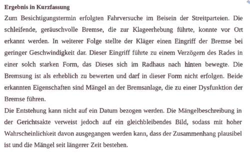

Hallo, ich habe gleiche Probleme mit mein 128ti. Baujahr 2022, neu gekauft.Beim leicht abbremsen gibt's so ein klackendes Geräusch sowie ein schleif Geräusch.Die hintere bremsen quietschen auch wenn warm sind.Nach drei Versuchen in BMW werkstatt (Zweimal komplett neu bremsen und einmal nur die Beläge) ich versuche das Auto zurück geben mit dem Hilfe eines Anwalts. Am ende die Profis von BMW glauben das die Geräusche völlig normal sind. Ein Gutachter hat schon bestätigt das ein Fehler in Bremssystem befindet. Ich warte jetzt für ein gerichtliche Entscheidung.

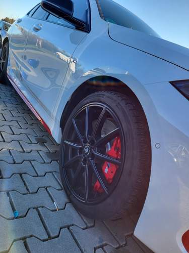

Was sind das eigentlich für Felgen ? Irgendwie ist mir auch aufgefallen das dein Lack unten am Seitenschweller ordentlich ab ist. Ebenso am Radkasten darüber. Vielleicht liegt das auch alles mit diesen komischen Felgen zusammen. Wo hast du die her ?
Die Felgen sind zugelassen für den Auto.Ich habe die Probleme mit den originalen auch.
Das Auto ist einfach nicht sauber

Wie gesagt, ich habe oft das Auto in Werkstatt gelassen und ich habe auch oft gesagt die Bremssattel nachgucken.. ich bin doch ein LKW Fahrer und ich habe Erfahrungen mit solchen Sachen.Nach 3 Jahren interessiert mir nicht wo endlich das Problem genau liegt, ich will einfach das Auto zurück geben weil ich habe wirklich die Schnauze gestrichen voll mit denen. .
Hier ein Kurzfassung vom Gutachter
1000022778
Da bin ich gespannt was das Gericht entscheidet.
Ich drück dir die Daumen.
