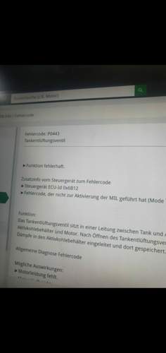

Zudem stand auch im Fehlerspeicher Temperatursensor der nicht funktioniert glaube ich mal. Könnte sich das Starten verbessern in dem ich Lmm wechsle, Llr sauber mache, KWS wechsel, Drosselklappe reinige und den Temperatursensor wechsel. Ob sich das Startverhalten sich danach verbessert oder nicht? Was meint ihr

Temperatursensor im Fehlerspeicher ist normal nur der Außentemperatursensor. War bei mir auch mal und nach Löschen des Fehlerspeichers war es weg.
Kann es auch deswegen sein?

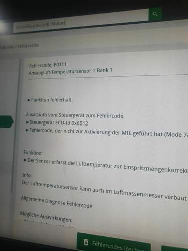

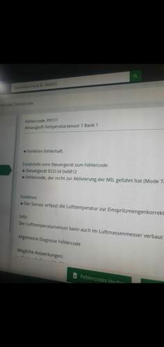

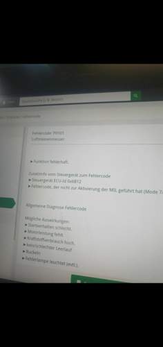

@BmW_E46_318i schrieb am 5. Januar 2022 um 23:44:00 Uhr:
Schon mal mit INPA, DeepOBD, Carly usw probiert? Das sieht mir nach Auslesen mit Hella Gutmann aus?
Das sieht mir nicht nach Außentemperatur aus, sondern wie LMM aus (wie Jojo bereits erwähnt)

Ja das ist ein Hella Tester, aber es stand auch im Fehlerspeicher auch 2 mal Lmm, weil ich den schonmal abgesteckt habe
Das waren die Fehler die ausgelesen habe mit dem Tester von Hella. Den Lmm hab ich während der Motor an war abgesteckt (zur Anmerkung), aber werde morgen den Fehlerspeicher wieder auslesen um zu gucken ob eins von den Fehlern auftaucht.
Sieht soweit echt nach defektem LMM aus. Merkst du einen Unterschied, wenn du den LMM vor dem Start absteckst und den Wagen startest und fährst?
Normalerweise müsste bei intakten LMM die Drehzahl konstant bleiben und nicht schwanken.
Die Schwankt im Leerlauf sehr sehr leicht, aber wenn ich den stecker abziehe merke ich wie der Motor ruckelt und so, aber ich bin noch nie mit abgestecktem lmm gefahren nur mit angeschlossenen
