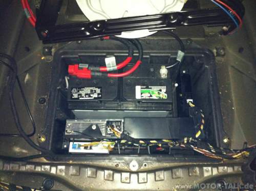

ist es eigentlich schwierig das teil auszubauen?
@Krsto80 schrieb am 3. Juni 2015 um 07:36:31 Uhr:
Geht so...schaffst du auch ohne Erfahrung. Kofferraummatte oder Deckel muss ab.
Reserverad ab, bei luftfederrung die 4x 13mm schrauben ab und nach vorne klappen vorsichtig, dann sind das 4-6 kreuzschrauben von der plastikabdexkung wo bmw drauf steht. Dann siehst du das Modul. 8mm Mutter lösen nach vorne klappen Stecker lösen und raus.
