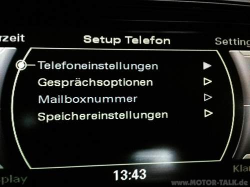

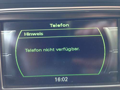

Das Telefon funktioniert gar nicht mehr. Im Multifunktionsdisplay wird nichts mehr angezeigt.
Und im Display der Mittelkonsole ist alles Grau hinterlegt.
Reiche in wenigen Minuten Bilder nach.

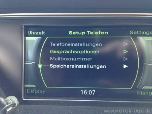

EDIT: ich kann nicht mal verbinden weil ich kein Bluetooth finde. Mehrere Handys probiert.
Telefoneinstellungen und Mailboxnummer sind grau können nicht angewählt werden.
Gesprächsoptionen und Speichereinstellungen sind grün. Dort kann ich ins Untermenü.

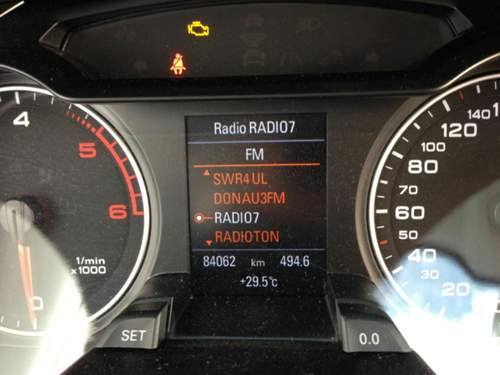

In der Tachoeinheit ist das Telefon vollständig verschwunden nur noch Radio/SD/CD und der Bordcomputer sind noch da.
