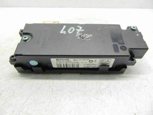

Welche Nummer Ersatzteil hast Du erworben?
Nummer gemerkt?

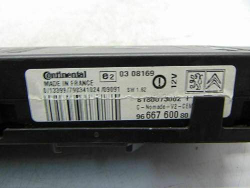

Ich habe ehrlich gesagt solange gegoogelt bis ich ein Teil gefunden habe, das exakt genau die gleichen Zahlen hatte wie mein aktuelles 🙂
Hier die Nummer: 9666760080 / 0308169
1-l1600
S-l1600
Gut so, oder eigentlich nicht für mein Interesse.
Hätte mich Wunder genommen, ob eine andere Nummer auch gepasst hätte.
Hauptsache Du hast das richtige gefunden und es funktioniert.
