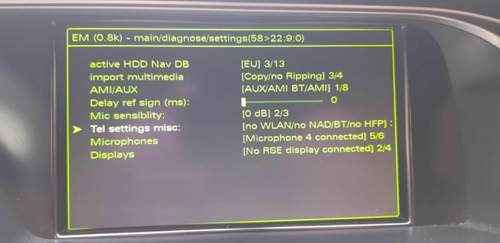

Ich bin seit Freitag stolzer Besitzer eines Audi A4 B8 Avant S-Line von 2010 mit (laut Ausstattungsliste) einem MMI 3G Plus (ich habe den Joystick auf dem Wählrad).
Ich habe bereits im Vorfeld nachgeforscht bzgl. Green Menue / Hidden Menue etc. Habe es mittels VCDS aktiviert und habe versucht die Optionen zu finden für die Bluetooth-Funktion, um nicht nur mit dem Handy telefonieren, sondern auch Musik hören zu können.
Soweit es mir möglich war, habe ich (siehe Bilder), BT aktiviert. Doch immernoch taucht es nicht auf, wenn ich unter "Quelle" Bluetooth als Musikquelle auswählen will. Laut einem Youtube-Video ist das ja einer neuer Listenpunkt unter "Aux". Außerdem sieht es in meinem Bildschirm anders aus, als das was ich sonst so im Netz finden konnte. Bin ich dennoch im falschen Menü?
Könnt ihr mir weiterhelfen?
Screenshot Hidden Menü

du hast kein MMI Plus, sondern HIGH. Damit gehts bekanntermaßen nicht!
Herumfriemeln im Hidden Menu hilft da nicht weiter.
Falls AMI an Bord, besorge dir einem BT-Streaming Adapter.
Alles weitere -> Suchfunktion (meist hilfreicher als YouTube).

Nochmal: HIGH ist nicht gleich PLUS! Den Joystick gibts bei beiden!
Erst ab FL (ab 2012) mit dem MMI 3 G+ geht BT-Streaming ab Werk.

"Irrtum. Hast kein 3G Plus, sondern nur ein 3G 'high'. BT Streaming geht nicht."
