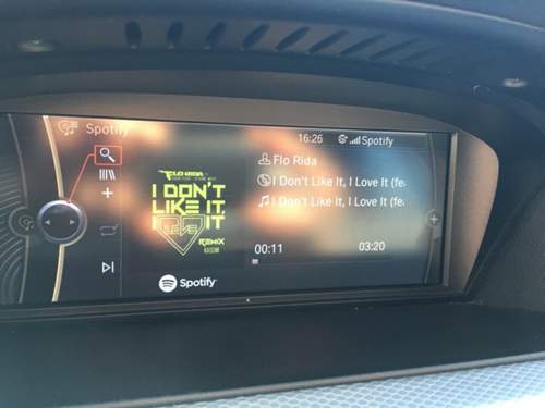

hallo leute,
ich hab ein 318d bj dezember 2009.
ich würde sehr gerne meine musik über mein lenkrad weiterschalten. ich höre nur über spotify. zurzeit habe ich ein bluetooth adapter aber dort habe ich auch nicht die möglichkeit über das lenkrad umzuschalten sondern nur über mein handy..
gibt es irgendeine möglichkeit wie das umschalten funktionieren könnte???

Das ist alles proprietär von BMW. Was willst du da updaten? Dein BMW wird niemals ne implementierte spotify Steuerung haben.
Lad dir deine Songs runter, speicher die aufn USB Stick und spiels rüber auf deine Harddisk. Problem gelöst.
BMW hat eine Spotify Steuerung. Musst nur den 9C Apps FSC einspielen lassen. Gegenfalls Navi updaten und Combox muss vorhanden sein.

@Gecko.ch schrieb am 10. Mai 2017 um 21:29:10 Uhr:
hab gelesen das des erst ab bj 2011/3 geht.. meiner is 2010/1

Ein guter Codierer kann dir dein CIC auf die letzte Version flashen und gleich dir den FSC einspielen, aber eben es braucht noch die Combox.
