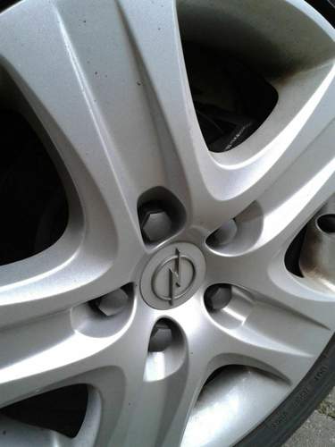

Gibt es für die Radkappen "Design edition" spezielle Radschrauben? So wie die Blenden aussehen, sollen die wohl von den Radschrauben mit gehalten werden, tun sie aber mit den normalen nicht :/

3. Meinst Du die Design-Felgen? Da haben die Schrauben noch zusätzliche Kappen, die drücken die Radkappe zusätzlich runter.

Diese Kappen werden dann zusätzlich auf die Radschrauben gedrückt? Hast du da vll ein Bild wie das bei dir aussieht?

Bei den Felgen werden dann diese Kunststoffhütchen nach der Radkappe auf die Muttern aufgesteckt.

Design-felgen
Danke mal. Dann werd ich den vorbesitzer mal bitten in seiner Garage danach zu suchen 😉
