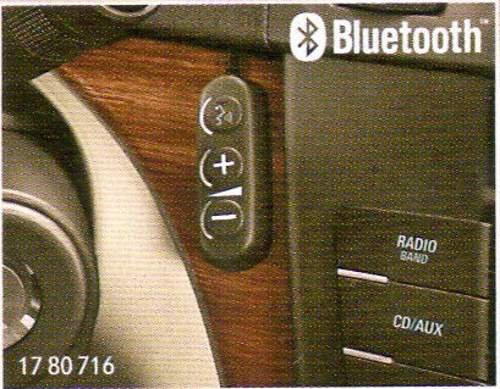

bei meinen Unterlagen war ein Zubehörflyer dabei. Hier ist mit Artikelnummer 17 80 716 offensichtlich eine BlueTooth- Nachrüstung für den Insi erhältlich (siehe Bild).
Gruß, Michael
Zubehoerflyer-seite-4
Das ist ein Produkt aus dem Hause THB-Bury, welches in keinster Weise ins Entertainmentsystem des Autos integriert wird. Alles was hier möglich ist, ist eine Wiedergabe über die Fahrzeuglautspecher.

John1978 spricht von der Opel Nachrüstlösung (Katalognummer 17 80 716), die ebenfalls von THB Bury kommt, nicht von der werkmäßig verbauten Telefonvorbereitung.
Original geschrieben von John1978
soeben eingebaut, ohne Probleme habe die RC 9060 auf dem freien Markt gekauft, ist ein wenig abgeändert zu der die von Opel verkauft wird.
Telefonbuch wird momentan nicht über das DVD angezeigt. das soll aber auch bei der Anlage von Opel nicht funktionieren, entgegen den Angaben von Opel.
Bei der Nachrüstlösung wird grundsätzlich keine Rufnummer im Fahrzeugdisplay angezeigt. Wo macht Opel solche Angaben?

Zwischen Nachrüstlösung 17 80 716 (270,-- Euro) und "Mobiltelefon-Vorbereitung, inkl.- Bluetooth-Schnittstelle" (300,-- Euro) ist bei Opel gar nicht so viel Unterschied. Es handelt sich aber um zwei völlig unterschiedliche Produkte, mit unterschiedlicher Integration ins Entertainment System:
Bluetooth™-Freisprecheinrichtung, Premium (Katalog Nr. 17 80 716, Teilenummer: 32026182)
Passend eingebaute Freisprecheinrichtung mit Sprecherunabhängiger Stimmenkontrolle.
- Automatisch mit dem Telefonbuch synchronisiert (das heisst nicht, dass das Telefonbuch im Fahrzeugdisplay angezeigt wird!)
- Text-to-speech Funktion, welche die SMS vorliest
- Schaltet das Radio Stumm wenn ein Anruf eingeht
- Verbesserte Sprachübertragung via fahrzeugeigene Lautsprecher
Mobiltelefon-Vorbereitung (RPO: UPH)
inkl.
- Bluetooth™-Schnittstelle
- Sprachsteuerung
- Freisprecheinrichtung
- Nutzung des Fahrzeugdisplays zur Anzeige von Telefonbuch und Rufliste
- Steuerung über Fernbedienung am Lenkrad möglich
