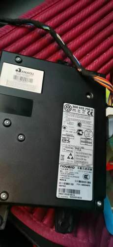

Bluetooth-Modul Teilenummer 3D0035730D
VW Phaeton 3D

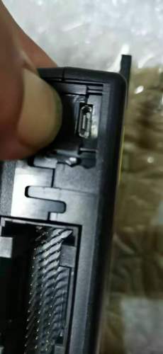

Bluetooth-Modul. So erreichen Sie eine Projektion. Das Telefon überträgt den Bildschirm auf den rns810-Bildschirm.
Brauche ich eine Projektionsbox? was mache ich?
Wozu dient der USB-Anschluss? Kann ich eine Projektionsbox verwenden?
Usb

Kann Super Bluetooth eine Projektion ermöglichen?
Welchen Zweck erfüllt die nebenstehende Steckdose auf dem Bild? Kann es auf die Bildschirme rns510 und 810 projiziert werden?
Was ist Super Bluetooth?

3d0035730e ?d
Kann es das funktionale Äquivalent eines Carplay-Kabels sein?
Ist es möglich, eine Verbindung über dieses Bluetooth herzustellen?
The USB-C connector is only for internal use! You can’t use that connection for the RSE or elsewhere. The module can establish a WIFI Hotspot via Bluetooth from a compatible mobile phone (RSAP). The interface box has an integrated control unit for telephone, bluetooth aerial and wlan online. With VCDS this interface can’t be reached but it works without the need to change or code something.
Übersetzt mit DeepL 😉:
Der USB-C-Anschluss ist nur für den internen Gebrauch! Sie können diese Verbindung nicht für das RSE oder anderswo verwenden. Das Modul kann einen WIFI-Hotspot über Bluetooth von einem kompatiblen Mobiltelefon (RSAP) einrichten. Die Interface-Box hat eine integrierte Steuereinheit für Telefon, Bluetooth-Antenne und Wlan online. Mit VCDS ist diese Schnittstelle nicht zu erreichen, aber sie funktioniert, ohne dass man etwas ändern oder codieren muss.

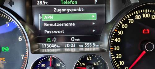

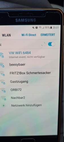

Was muss ich einstellen, damit Frauchen auch Internetverbindung hat?
WIFI ist aktiv und verbunden. Leider jedoch keine Internetverbindung.
Muss ich was bei APN, Benutzername und Password eintragen?
APN steht was von vodafone was auch der Anbieter ist.

Ähm…das wird nix werden:
https://www.motor-talk.de/.../...g-rsap-bald-wertlos-t6674258.html?...
Wie jetzt? Jetzt habe ich das Modul letztes Jahr gekauft und hab gar nichts mehr davon? Da funktionierte es noch.
Ist ja doof.
