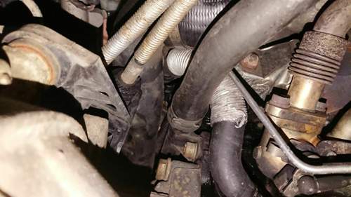

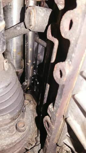

Auf den Bildern sieht man wo es ölig ist. Kann auch Diesel sein, da bin ich mir nicht sicher. Es ist zumindest dunkel bis schwarz, aber doch recht flüssig. Riecht nicht wie frischer Diesel. Sorry...
Die Unterdruckpumpe selbst ist rund um dicht und wurde auch neu abgedichtet. Die Ventildeckeldichtung das Gleiche. Der Turbolader selbst, drückt auch kein Öl raus, wenn man ihn abtastet. Der Motor qualmt nicht. Der AGR-Kühler ist neu.

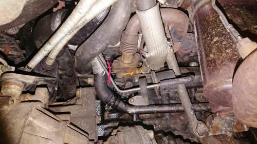

Was ich beobachtet habe, wenn ich sehr langsam Autobahn fahre, sprich zwischen 90 und 100kmh dann bleibt der Motor recht lang trocken. Gebe ich Vollgas, sieht es nach 200km so aus wie auf dem Bild.
Das Öl oder Diesel kommt ziemlich genau da zuerst herunter wo die rote Markierung ist. Da zuerst nur so ein 4cm breiter streifen, wenn man langsam fährt. Und irgendwann nach Vollgasfahrt, dann sieht es so aus.
Irgendwann ist am AGR Kühler auch ein Tropfen
Hat jemand eine Idee?

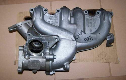

Kann es eine undichte Dichtung vom Saugstutzen sein? Siehe Bild das Teil
Saugstutzen
Eher unwahrscheinlich zumal du den auch nicht ausbauen willst 😉.
Ja den Turbolader hatte ich bereits einmal vor Jahren getauscht. Es müsste alles wieder raus.........

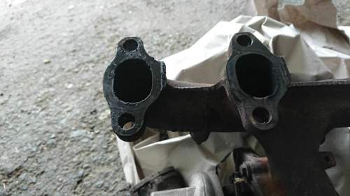

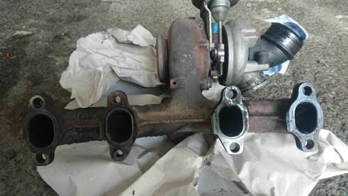

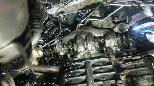

...nachdem ich alles frei gebaut hatte, sah man schon ganz genau wo es her kam...
Turbolader Dichtung
Die Bilder sprechen für sich...
Turbolader Kanal
Turbolader
BLS ohne Turbolader
Die Ursache liegt wahrscheinlich an sich gelockerter Muttern. Kann sowas sein? Damals waren bei dem Turboladerdichtungssatz von Reinz diese silbernen Stahlmuttern dabei. Also nicht diese Kupfernen Muttern, die nach dem Anziehen ziemlich fest sind. Kann das der Grund sein?
