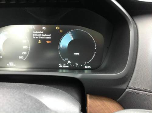

Ich habe bisher das Problem, beim T8 im Stand z.B. zum Rumprobieren (Üben mit Uschi, Musikauswahl..) oder vor dem Losfahren mal just eben Fenster und PD zu öffnen. Das geht offenbar nur mit "System" an, also analog laufendem Motor. Dumm nur, wenn das Auto gerade lädt, dann muss man lästige 7-Sekunden den Startknopf halten, um in diesen vollen Bereitschaftsmodus zu gelangen. Gibt es denn nicht so einen Zustand analog Schlüsselposition oder Zündung II, wo alles außer der Motor/das Hybridsystem läuft?
Wenn der Startknopf gedreht wird, und dabei das Bremspedal getreten wird, geht der Motor an. Wenn aber nur der Startknopf gedreht wird, ohne dabei das Bremspedal getreten wird, geht nur die Zündung, aber nicht der Motor an.

Ich kenne das so auch vom D6, beim T8 hat das leider noch nicht funktioniert. Ich probiere das sofort zum X-ten Mal.
....ah, hatte offenbar immer das Bremspedal reflexartig gedrückt und bin dann einfach dieser sofort aufspringenden Aufforderung gefolgt, ohne erneut das RTFM zu bemühen. Ging ja auch, war nur lästig und ich dachte halt das ist jetzt so beim T8.
Danke! (Auch wenn Du meinen Weg sicher nicht im RTFM gefunden hast...😉. )
