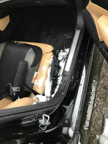

Moin,
Als ich heute Morgen zu meinem XC90 kam waren sämtliche, am Vorabend geschlossene Fenster auf. Hat einer so etwas schon mal erlebt? Bei mir in der Einfahrt ist das, solange es nicht regnet kein so großes Problem, in der Stadt wäre der Wagen aber wahrscheinlich leer gewesen.

ich hatte das Problem in der Vergangenheit ebenfalls. Mich machte dann ein freundlicher Nachbar darauf aufmerksam.
Insgesamt hatte ich das 3 oder 4 Mal. Zum Glück immer bei mir zu Hause und nicht in der Stadt.
Meine Werkstatt meinte, sie hätten das noch nie gehört. Und demnach gäbe es das auch nicht.
Ich habe dann den Ersatzschlüssel verwendet und den anderen außer Betrieb genommen. Und seither habe ich seit einem Jahr Ruhe. Ob es nun am Schlüssel selbst liegt, kann ich nicht sagen.
Aber ist naheliegend, da es mit dem Ersatzschlüssel nun nicht mehr auftritt.
Grüße Lars
Kann auch pasieren wenn man den Schlüssel in der Hosentasche hat und durch angewinkeltes Bein oder beim Liegen lange auf die 'Entriegeln-Taste' kommt, so war es bei mir

Liegt an einer der FB.
Ca. 4 Fahrzeuge schon da gehabt mit dem Problem.
