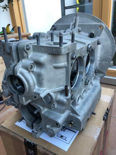

hatte in der Ecke noch einen 1600er Motor von einem Kollegen... Hat ordentlich gefressen wie man auf den Fotos sieht

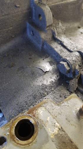

Viel tragischer ist aber der Riss im Block, denkt ihr da ist noch was zu retten?
Sprühe ich von innen Bremsenreiniger auf den Riss kommts aufjedenfall außen wieder raus...

Riss außen

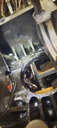

Riss innen
Riss innen 2

Der ist nicht "gerissen", Da wollte ein Pleuel ans Tageslicht. So sieht der Kolben auch aus.

Aber da sollte man erst die Machbarkeit des schweißens prüfen. Die alte Blöcke waren kein Alu sondern eine Magnesium Legierung. Ich habe mal ein total ausgebrannten Käfer gesehen, da war das Gehäuse weg. Die KW hing frei im Raum auf der Antriebswelle. Die Pleuel hingen traurig runter.
Und dann muss die Lagergasse OK sein. Ist die Zyl-Aufnahme 3.Zyl noch rund. Äußerlich sieht der Block auch arg vergammelt aus.

Unabhängig von den weiteren Schäden, die der Block haben könnte, und ob es sich finanziell lohnt, würde ich behaupten, dass man diese Stelle flicken kann. Es ist keine "relevante" Stelle am Motorblock, sondern nur eine Außenwand. Da muss nichts passend sein, Hauptsache es ist dicht.

Danke für eure Meinungen. Ich habe den Block gestern noch vermessen.
Die Aufnahmen der Zylinder sind rund und augenscheinlich ist der riss auch nicht auf die Seite des Blocks weitergesprungen.
Die Lagergasse sollte gespindelt werden, ist noch Standard Maß und leicht eingelaufen.
Ich habe mal das schweißen angefragt, bin gespannt was der Kostenvoranschlag wird.
Ich hatte auch bereits überlegt den riss zu flicken so wie du meinst @Beetle1960 gerade auch weil ich ebenfalls denke das dies eher eine unwichtige stelle ist. Es kann auch gut seien, dass das Loch da schon länger ist als der Schaden und der motor so lief. Die Pleul haben augenscheinlich absolut keine Schäden (was bei den kolben überraschend ist).

neue Gehäuse gibt es aus ALU und auch wie das Original aus Magnesium mit Alu Anteil (AS41) gebrauchte Gehäuse werden so um die 200€ gehandelt.
Die Reparatur wird diese 200€ deutlich überschreiten. Wir würden ein gerissenes oder durchschossenes Gehäuse wegschmeissen und keinesfalls wieder verarbeiten.

Wenn es das allerletzte Gehäuse auf dem Planeten wäre, auf die Werkbank.
Da es das nicht ist: Kernschrott Container.
Wir haben beim auffräsen der DK-Köpfe auch schon mal übertrieben. Das Löchle ist dann mit einem Epoxi / Härter Kleber mit Alustaub gekittet worden, danach wieder gefräst und poliert. Hat gehalten.
Allerdings war das kein Dauerbetrieb. Anwärmen, 2-3 Minuten den Berg rauf, fertig, aber in Hockenheim lief er länger. 30min. Aber kein Vergleich mit Straßenbetrieb.

Übrigens, es handelt sich um ein Kurbelgehäuse. Ein Block ist der Zylinderblock einschließlich Kurbelgehäuse, wie z.B. bei allen aktuellen VW, Audi, BMW, Daimler-Benz, Renault und und und...

Schweißen hat den Nachteil, das sich die geschweißte Stelle beim Erkalten zusammenzieht. Was Spannungen und Verformungen nach sich ziehen kann. Das muß schon einer mit Erfahrung machen, damit es nicht ganz schiefgeht. Und Lunkerbildung ist gerade bei Magnesium ein Problem.
Gut, den Spannungen könnte man mit einer etwas großflächigeren Erwärmung (und Halten) auf die Temperatur des Spannungsarmglühens entgegenwirken.
