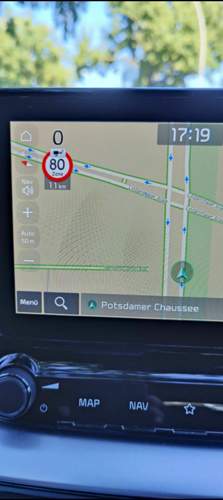

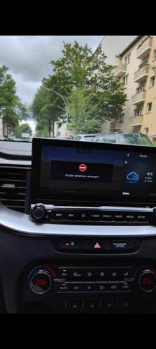

Hallo erstmal an alle Kia Fahrer. Ich kann das auch bestätigen. Seit 3 Tagen andauernde Warnungen an Stellen wo vorher nie gewarnt wurde. Aber nicht nur das. Zeigt auf einen Abschnitt von ca 3 Kilometer Länge neuerdings Tempo 80 an. Die Straße liegt aber Innerorts und da galt schon immer Tempo 50. Außerdem warnt er in Wohnnähe plötzlich das die Fahrtrichtung verkehrt wäre. Dort gab es vor über einen Jahr mal eine Baustelle wegen Fahrbahner neuerung. Also abwechselnd nur eine Richtung befahrbar. Als ob das Kartenmaterial veraltet ist. Update des Händlers Ende August. Version, glaube ich, 02.06.2021
Warnung falsche Fahrtrichtung
Verkehrte Geschwindigkeitsanzeige
