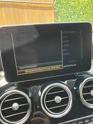

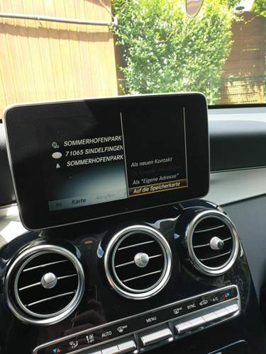

Comand online ( vormopf ) habe jetzt ca 5 sd Karten durch... alle Größen...
Habe versucht eigene Position zu speichern...
Es will einfach das feld persönliche Ziele nicht freigeben ( bleibt grau hinterlegt )
Komisch ist nur das das comand alle sd karten erkannt hat und mp3's von allen 5 abgespielt hat... nur die blitzer.... die mag er nicht
Karten aber schon gemäss Anleitung SCDB formatiert bzw. erstellt?
@hoellol1 schrieb am 20. Juni 2020 um 07:46:13 Uhr:
Ja klar... penibel an die Anleitung gehalten, jede Karte bestimmt 2x probiert...
Habe dasselbe bei meinem GLK mopf gemacht, da ging es ohne Probleme.
die sd Karte vom glk genommen und in den glc gesteckt - persönliche sonderziele immernoch grau

@ThinkGreek,
geh mal in deim COMAND auf "Ziel" und dann auf "Speicherkarte" und dann den Drehknopf drücken(aktivieren).
Das COMAND ließt erst den Speicherkarteninhalt. Es dauert ein bischen ( ca. 2 Min.) anschließend müsste
das ergraute Feld "Personliche Sonderziele" aufleuchten.

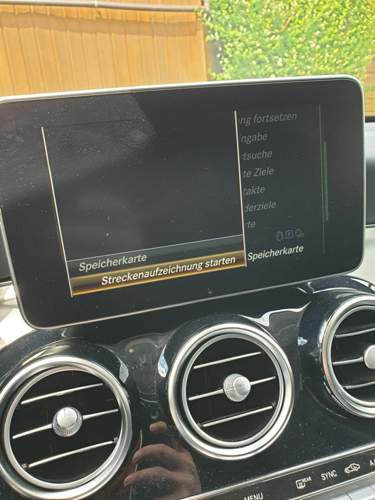

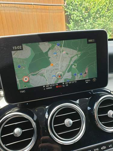

@Rogamani
Habe ich gerade versucht...
Kann nur eine Route aufnehmen... ( Bild 1+2 )
Muss nachher mal ne runde fahren und das versuchen.
Wenn ich aber meine eigene position speichern will geht das auch nicht ( Bild 3+4 )
Habe jetzt mal eine route aufgenommen... ca 10km.
Nachdem ich sie beendet habe war sie auch schon verschwunden...
Und das poi feld blieb immer noch grau...
