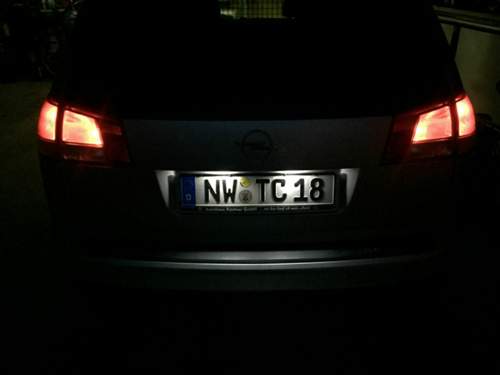

So, da die Antworten leider voll an der Fragestellung vorbeigingen bzw. die angefragten Personen vielleicht auch nicht mehr so ganz in diesem Unterforum aktiv sind, hab ich einfach mal die LEDs bestellt.
Um hier allen Suchenden mit der gleichen Frage Hilfe geben zu können, mein Feedback:
Diese LEDs sind tatsächlich P&P ohne Löterei und Umbauerei der KZB; kein Blitzen im Betrieb oder danach; homogene Ausleichtung ohne Blendung des rückwärtigen Verkehrs. Und bei Amazon sogar noch günstiger zu bekommen als bei Conrad.
Anbei noch ein Foto.
Grüße Tobias
Und welche sind das jetzt genau?
@sven.borchers schrieb am 7. Januar 2015 um 22:04:20 Uhr:
Das sind die weiter vorn genannten Eufab 13522.
