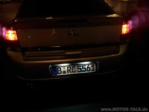

So ich war dann wohl schneller mit Bildern 😁
Bin noch am überlegen, ob es zu hell ist? Ist übrigens die Relaisvariante mit diesen Led's
Led's
PS: Die große Höhle ist mit LED-Stripes beleuchtet.
Shit! 😁 war noch auf ner hochzeit und hab mal nach dem abstellen ein foto geschossen.
@ Hoschfrosch: nee köpenick war gemeint ^^
hast dir da ein paar verdammt helle leds ausgesucht 😁 scheint etwas heller zu sein als meine 😁 bin mit meiner helligkeit aufjedenfall zufrieden und hab den ganzen ärger mit dem relais nicht am hals gehabt 😁 einfacher austausch^^
Ich denke mal dass jetzt ne menge vectra c fahrer nach so vielen jahren über ne einfache lösung mehr als glücklich sein werden 😁
20120901-213946
Na Ärger war es nicht, hab das ganz gechillt auf meinem Campingplatz gemacht. Mit der Helligkeit könntest du recht haben, wobei deine Bildqualität aber auch besser ist - vielleicht täuscht es deshalb aber auch nur? Gibt es bei LED's eigentlich auch eine Angabe der Helligkeit?
Die ca. 10 € Mehrkosten sind es aber wert, wenn man keinen Bock hat, irgendwelche Kabelstränge zu durchtrennen und da rumzulöten.
Zum Vergleich nochmal mit Rücklichtern an, meine Handycam hat das wohl etwas überbelichtet.

Mit der Relaisschaltung kann das Problem
nicht behoben werden. Hab mir bei Tip Auto die Teile mit zwei LED's geholt. Diese blitzen jedoch
ohne Relaisschaltung. Mit Relaisschaltung kommt es zu keiner Fehlfunktion und die Ausleuchtung ist wie bei den org. Leuchten - jedoch in Weiß. Helligkeit ist vergleichbar mit Audi, BMW.... nach meiner Einschätzung🙄.
