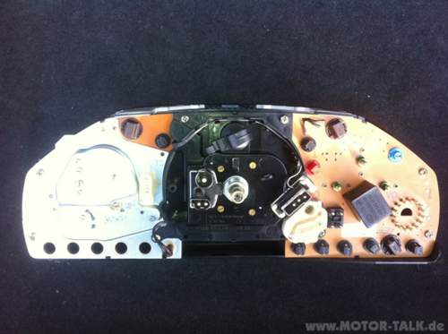

So also eure Infos waren richtig. Problem ist, dass der 🙂 die Teile bestellt hat und sie noch nicht da sind. Wenn ich morgen nochmal hinfahr und wieder nichts da ist kauf ich die Teile wo anders.
Das KI rauszubekommen war übrigens ein Kraftakt. Ich hab es mit einem selbstgebauten Bügel und über die Lautsprecheröffnung versucht und dabei der Verkleidung zahlreiche kleine Beschädigungen zugeführt. Dennoch ohne Erfolg. Der 🙂 wollte mir die Haken nicht verkaufen hat sie mir aber zur Verfügung gestellt und damit ging es dann. Zwar auch nicht leicht, aber immerhin.
Jetzt kommt das nächste Problem. Beim Ausbau des KI hab ich scheinbar etwas zuviel Kraft walten lassen und jetzt funktioniert die Tachobeleuchtung nicht mehr. Da ich davon ausgehe, dass es mehr als eine Birne gibt, ist eine defekte Birne in diesem Fall wohl eher unwahrscheinlich. Die Schalter im der Mittelkonsole sind übrigens beleuchtet, also am Wahlhebel bin ich mir zumindest 100% sicher.
Ich hab mal ein Bild von der Rückseite gemacht. Es wäre super wenn mir jemand sagen könnte welcher Stecker für die Beleuchtung zuständig ist oder wo ich am besten anfange zu suchen.
Gruß Fini
Img-0164-1
SO es funktioniert erstmal wieder alles. Die Birnen von der Tachobeleuchtung hab ich vorsorglich mal gewechselt, aber ich denke, dass es nur ein Stecker war der nicht richtig drin war.
Der Tacho ist noch nicht ganz drin, aber das werd ich erst geheben wenn ich die Haken hab.
Gruß Fini
