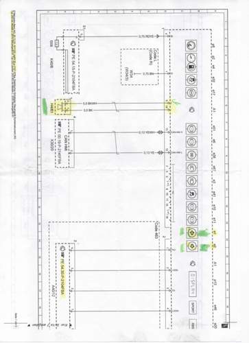

Hallo Hoellol1,
habe noch eine Nachfrage, nachdem ich mir den Schaltplan des Kombiinstrumentes von Mercedes geben habe lassen. Danach gäbe es nur 1 Möglichkeit, indem der Potentiometer evtl. an die vorhandene Lautsprecherleitung angeschlossen werden könnte, da dieser Strom hat. Alles andere ist mit Bus gesteuert.
Was sagst Du zu dieser Alternative.
VG Heinz

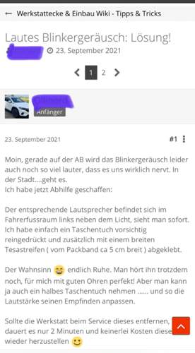

Tja dann gibts sowas auch:
