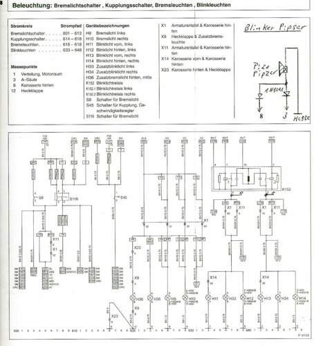

Habe mir gedanken gemacht weil das Blinkrelais zu leise ist und ich schon öfters Probleme hatte das sich der Blinker nicht zurück gestellt hatte.Habe mir mal da eine Modifizierung gebastelt die wunderbar funktioniert.

Und was ist die Modifizierung ?
Hast du du dir den Beitrag durchgelesen?
