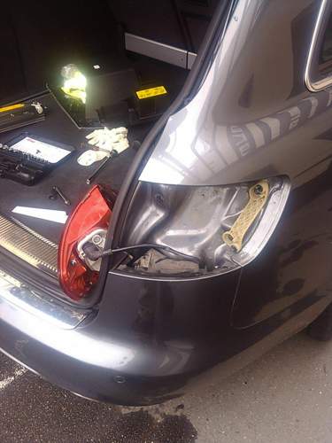

bei mir ist gestern Abend das rechte hinter, äußere Rücklicht am 4f FL ausgefallen.
Es kam im FIS kein Fehler.
Als ich mal von außen draufgehauen habe, flackerte es kurz.
Heute habe ich mich mal drangemacht, und das Rücklicht ausgebaut.
Alle Kontakte sind wie neu, kein Gammel--alles blitze blank.

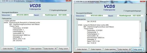

Ein Fehler kam im VCDS. Masseunterbrechung Rücklicht rechts.
Kabel gecheckt, bis diese in den rechten "Innenraum" kommen, alles top bzw. Durchgang. Siehe Bild
Fehler löschen bringt nicht, da er immer wieder kommt.
Auf einmal kommt eine Fehlermeldung im FIS. Dann geht auch der Blinker rechts hinten nicht mehr.
Nun stehen auch zwei Fehler im VCDS.
Masseunterbrechung Rücklicht und Blinker.
Löschen bringt nichts, kommt wieder.

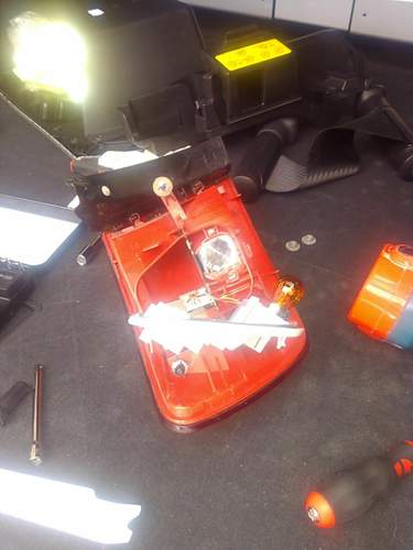

Anbei ein paar Bilder:

eben Anruf bekommen. Ganze Rückleuchte wird neu gemacht. Keine Gebrauchtwagengarantie. Soll ca. 200€ + MwSt kosten.

So, alles wieder repariert. Arbeitsaufwand siehe 2 Post´s höher. Im einzelnen...
Zentralleitungssatz instandgesetzt: 14,10
Lampenträger ersetzt: 32,10
Kontakt: 0,26
Also, der Grund des Ausfalls ist klar-Feuchtigkeit ist in bzw. hinter der Rückleuchte eingedrungen. Leider ist das wie oder wo-also wo genau das Wasser eingedrungen ist bzw. welchen Weg es sich gesucht hat nicht ganz so klar. Auch die eigentliche Ursachen, also unter welchen Umständen der Fehler auftritt bzw. unter welchen er begünstigt wird, konnte mir nicht erklärt werden-ansonsten könnte man event. Vorsorge treffen, das es nicht nochmal vorkommt.
