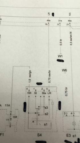

Hallo, wenn Ich links blinke, blinkt es rechts.
Liegt das am KI oder am Lenkstockhebel ?

Hi, wir hatten zeitweise das selbe Problem.
Haben es wie hier https://www.elchfans.de/threads/blinkproblem.40076/ beschrieben mit dem zusätzlichen Widerstand gelöst. Seit dem funktioniert es.

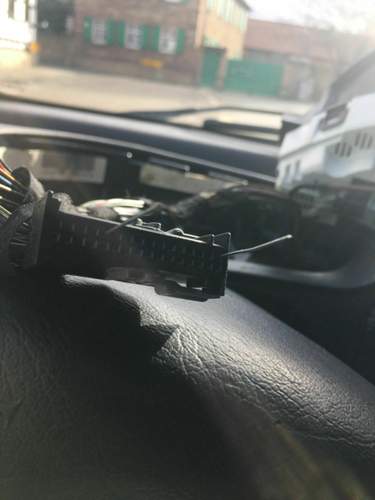

Ich habe ein passendes KI gefunden und eingebaut.
Der Blinker funktioniert jetzt wieder.
Allerdings habe ich jetzt ein Problem mit der Tankanzeige.
Beim alten KI geht das Birnchen für die Reserve aus und der Tank ist 1/4 voll.
Beim neuen KI geht das Birnchen nicht aus und der Zeiger bleibt auf 0 stehen.
Jemand eine Idee ?
Habe jetzt mehrere Kombiinstrumente ausprobiert.
NUR mit meinem defekten funktioniert die Tankanzeige.
Muss ein KI codiert werden oder woran liegt es ?
Kann mir jemand anhand des Schaltplans erklären woran es liegt das der Blinker immer rechts blinkt und wie man den Fehler reparieren kann ?
Du merkst nicht mal, dass zur Lösung des Problems der Schaltplan völlig nutzlos ist - denn es fehlt die interne Verschaltung im Kombiinstrument.
Schön das Du es merkst ...
Wo und wie wird getrennt zwischen blinken links und blinken rechts ?
Spannungs Codiertes Signal, einfach gesagt für L kommen 12Volt aus dem Schalter für R nur 6
Hast Du das nachgemessen ?
Nein das ist nur ein Beispiel,bestell dir beide Teile bei E-bay und probier das aus!
Bei mir kommen L und R 12,2 V an und der Blinker funktioniert trotzdem.
Wo gemessen?
