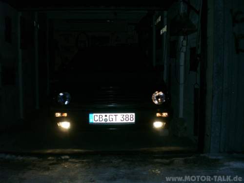

bin beim ebay schaun auf die blinker gestoßen die hier
nun meine frage:
Werden die blinker an das normale standlicht vom scheinwerfer angeschlossen?
Wenn dem so ist leuchtet ja das standlicht vom blinker wenn das abblendlicht/fernlicht im fahrbetrieb benutzt wird richtig?
Ist das so legal? laut beschreibung ja schon! Hab das noch nie so gesehen.In bei amerikanischen autos habe ich das schon öfters gesehen, dachte immer hier ist das nicht zugelassen!
Letzte fage:
Wie findet ihr die teile?

Pflicht sind 2 Positionsleuchten. Ob diese nun im Scheinwerfer sind, oder nicht, ist völlig egal. Es müssen nicht alle Lampen an einem Fahrzeug funtionieren. Was verbaut ist, muss funktionieren. Machen die Scheinwerfer ja mit Abblendlicht und Fernlicht noch... Und auch das Standlicht ist mit denen in den Blinkern gegeben. Nur weil die Möglichkeit gegeben ist, muss man diese aber nicht nutzen.
Auch müssen die Standlichter in den Blinkern nicht funktionieren, wenn dieser dafür ausgelegt ist. Solange es 2 sind, ist alles in Butter.

Nochmal, die ABE der Standlichter sagt eindeutig, das die Lichter in den Hauptscheinwerfern zu deaktivieren sind. Nur dann ist die ABE gültig. Macht man dies nicht, erlischt die ABE des Fahrzeuges.
Es ist legitim, dies zu tun, wenn die ABE das fordert. Da brauch ich keinen Prüfer fragen, denn von 100 befragten Prüfern haben 99 ne andere Meinung als der 1. 😉

Ich kannte bisher auch nur den Fall das Blinker mit Standlicht voraussetzt das die in den Scheinwerfern deaktiviert werden, bei jedem Prüfer übrigens den ich befragte.
Desweiteren muß nicht alles was am Auto verbaut ist auch Funktionieren, Gesetzestext lautet so oder so ähnlich: Beleuchtungseinrichtungen an Fahrzeugen die nicht durch das bloße einsetzen einen funnktionstüchtigen Leuchtmittels in Funktion gesetzt werden können gelten als nicht vorhanden.
Heißt für mich: wenn man nur die Lampe raus nimmt ist es nicht zulässig, wenn man den Stecker umleitet zum Blinker ist diese Beleuchtungseinrichtung im Scheinwerfer nicht mehr vorhanden und damit deaktiviert und die Standlichter im Blinker sind Okay.
