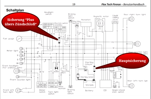

Den Test mit der Hupe, welchen ich dir beispielhaft weiter oben erklärt habe, würde ich an deiner Stelle trotzdem durchführen. Sämtliche Gleichstromverbraucher müssen bei eingeschalteter Zündung und intakter Batterie funktionieren. Da kannst du die Lima und den Regler auch komplett ausbauen. Solange dieses Problem bei dir nicht beseitigt ist, brauchst du überhaupt nichts auszuwechseln.
Hat dein Roller vielleicht mehr als eine Sicherung, im Schaltplan sind z.B. zwei Sicherungen eingezeichnet. Eine Hauptsicherung und die zweite für “Plus übers Zündschloß“.
Gruß Wolfi
Sicherungen
Alex1911 vielen Dank für deine Erläuterungen. Ich habe sie aufmerksam gelesen und viel gelernt. Bei meinem Roller war es allerdings so, das sich einfach nur Kabel in einem Stecker gelöst haben und somit keinen Kontakt mehr hatten. Das muss man erstmal finden.
