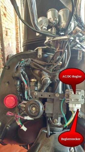

So. Folgendes habe ich gemacht:
Nochmal die batterie gemessen (bild anbei) und kontaktspray auf die pole.
Tankanzeige überprüft. Die geht hoch beim starten.
Vorne verkleidung ab und Kabel angesehen, doe scheinen i.o. (bild 2). Soll ich jetzt in jedes kabelende kontaktspray sprühen?
Dann hab ich verkleidung und filterrad der lima abgemacht. Weiter komme ich nicht, habe kein blockierwerkzeug. Wo messe ich jetzt hier die spannung? Oder muss dazu der kasten (bild 3) auch noch ab?
Wenn er läuft und ich z.b. blinke oder hupe kniszert er vorne am lenker ganz leise. Kann aber nicht lokalisieren, wo es herkommt...

Lass das Polrad erst einmal drauf, du kannst die Wechselspannung der Lima ganz bequem am abgezogenen Reglerstecker messen. Dazu bitte den Lichtschalter ausschalten, denn bei abgezogenem Regler wird die Lichtwechselspannung nicht mehr begrenzt. Ist der Lichtschalter auf Position “Aus“ (meist als Punkt symbolisiert), dann tritt der Lichtwiderstand als Ersatzlast für den fehlenden Abnehmer Fahrlicht in Aktion, damit der Regler nicht übermäßig belastet wird. Der Lichtwiderstand hält einem kurzfristigen Betrieb ohne angesteckten Regler problemlos stand, während das bei der Frontscheinwerfer- und Rücklichtbirne zum Durchbrennen bei höherer Motordrehzahl führt.
Gruß Wolfi
Edit: Den Lichtwiderstand kann ich momentan auf dem Foto nicht erkennen. Es handelt sich dabei um einen Lastwiderstand im Metallgehäuse, der oft zusammen mit dem Choke-Widerstand eine Einheit bildet und am Rahmen festgeschraubt ist. Oder hat dein Roller keinen Lichtschalter mehr, dann fehlt der Lichtwiderstand aus verständlichem Grund (kannst das Fahrlicht schließlich nicht mehr ausschalten).
Regler

Welcher ist der Regelstecker? Meinst du dem vom Spannungsregler? Also rausziehen und stattdessen das Messgerät rein ?
2 stecker am messgerät. 4 kabel am stecker. Was nun? Ich hsb so angst was zu schrotten....
grün - Masseanschluß
rot - Batterieplus (Gleichspannung)
gelb - Lichtwechselspannung
weiß - Ladewechselspannung
@Alex1911 schrieb am 23. Juli 2018 um 19:48:48 Uhr:
Also beide in rot?
Danke für deine geduld mit mir...
Lichtschalter ist vorhanden und auf off.
Zwischen grün und rot muß die Batteriespannung, in deinem Fall 12,72 V DC meßbar sein.
Zwischen gelb und grün misst man die Lichtwechselspannung bei laufendem Motor, die je nach Motordrehzahl zwischen 12 bis über 30 V AC betragen soll.
Zwischen weiß und grün solltest du bei laufendem Motor 20 bis 50 V Wechselspannung (drehzahlabhängig) messen können.
Schwarze Meßleitung immer auf grün (Masse) belassen.
Mit der roten Meßleitung im DC-Meßbereich auf rot.
Mit der roten Meßleitung im AC-Meßbereich einmal auf gelb und einmal auf weiß.
Der dicke Kabelknoten sieht ein wenig angeschmort aus.
