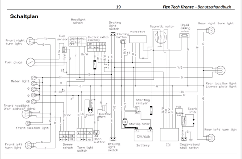

Hab noch einen Schaltplan gefunden (s. Anhang)
Gruß Wolfi
Nachtrag: Vielleicht hilft das komplette Benutzerhandbuch auch noch ein Stückchen weiter, aus dem der beigefügte Schaltplan stammt. Das Flußdiagramm zur Fehlerbehebung ist zum Schmunzeln.
Schaltplan

Das hat nicht geklappt. Ohne den spannungsregler startet der orkler nicht und beim schaltplan steig ich nicht durch. Es kann ja dann nur sie lima sein. Das wollte ich testen mit der die geht, aber da kam ich ja nun nicht weiter...

Der Schaltplan kann dir dabei helfen, die Stromkreise und Leitungen am Roller zuzuordnen. Einfaches Beispiel: An der Hupe sind zwei Leitungen dran, ein rot-grünes und ein grünes Kabel. Zieht man diese beiden Kabel an der Hupe ab und steckt die rote Prüfspitze in den rot-grünen, die schwarze Prüfspitze in den grünen Steckerkontakt, dann passiert nach dem Einschalten der Zündung zunächst noch nichts. Drückt man nun noch den Hupentaster, so muß auf dem DMM die Batteriespannung von ca. 12 bis 13 V DC angezeigt werden. Alternativ leuchtet beim Einsatz einer Prüflampe dessen eingebautes Lämpchen auf.
