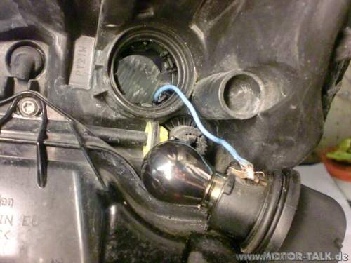

Habe letzte Woche auch diese Meldung gehabt und am Wochenende den Scheinwerfer repariert.
Du mußt leider den Stecker von der Lampe abziehen, sonst bekommst du die Lampe nicht heraus.
Um ihn entfernen zu können, mußt du einen roten Riegel zur Seite zu ziehen.
Ich glaube es war zur Fahrzeugmitte wenn du vor dem Scheinwerfer stehst.
Aber ich würde auf jeden Fall die Batterie abklemmen, bevor Dir was zerschießt oder Du einen Schlag bekommst.
Zum Ausbau gebe ich Dir den Tip nicht die ganze Stoßstange abzubauen, sondern nur die 4 Schrauben in der Mitte der Stoßstange und 2 Schrauben an den Seiten und die 2 Schrauben unten zu entfernen.
Bei der oberen, der seitlichen Schrauben, mußt Du mit einem Schraubendreher oder ähnlichem das Gewinde hinein drücken um die Verriegelung zu lösen.
Wenn du später wieder alles zusammen baust, zieht sich das wieder fest.
Die Spreiznieten habe ich drin gelassen und mußte so nicht auf die Kabel und Schläuche aufpassen.
Ist dann beim raus ziehen etwas fummelig, aber es geht.
Am besten mit einem 2. Mann arbeiten, der die Stoßstange etwas wegziehen kann, dann geht es leichter.
Zur Reparatur selbst habe ich den Blinker aus dem Bajonett geschraubt, das Loch mit einem Tuch verschlossen und anschließend alles gereinigt. Den Kontakt etwas nach oben gebogen.
Anschließend ein 2,5 mm² Kupferkabel platt gehämmert und es leicht L-Förmig gebogen und die Ecke mit einem Seitenschneider von beiden Seiten vorsichtig eingeschnitten, bis nur ein kleiner Steg in der Mitte bleib.
Danach auf den Kontakt und dem Kupferkabel ordentlich Flußmitte aufgetragen und Lötzinn auf beiden verteilt.
Anschließend beiden zusammen gelötet und dann das Kabel solang hin und her gebogen bis es abgebrochen ist.
Danach habe ich mit einem Proxxon-Schleifer die Rundung wieder etwas reingeschliffen.
Alles danach wieder in umgekehrter Reihenfolge wieder zusammen gebaut und angeschlossen.
Funktioniert bis jetzt ohne Probleme.
Ich hoffe es ist Dir damit geholfen.

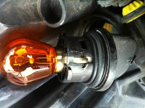

Original geschrieben von PD03
Hatte das Problem diese Tage auch. Dank der Anleitung von Schelper hatte ich den Scheinwerfer recht schnell in der Hand.
Diagnose:
- Kontakt abgebrannt
Lösung:
- Kupferplättchen untergelötet
Es muss nur die betroffene Seite der Stoßstange gelöst werden. Parkpilot, Scheinwerferreinigung und Nebelscheinwerfer können dran bleiben. Man sollte aber jemanden haben, der hilft, sonst ist es ein ganz schöner Kampf mit Stoßstange und Scheinwerfer. Die Spreizniete unten bekommt man am besten mit einer Drahtschlinge und einer Spitzzange ab. Dabei vermackt man auch die Köpfe nicht so sehr. Den Draht einmal um den Kopf wickeln, etwas herausziehen und den Rest mit der Zange.
Das Kupferplättchen habe ich aus einem Kupferdichtring geschnitten. Dicke ist ca. 0,8 mm. Etwas dünner ginge auch.

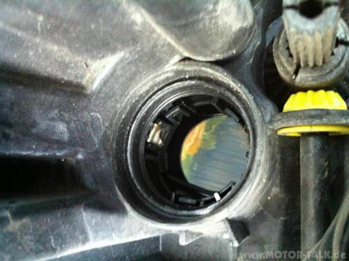

Bei mir hat beides einen ab bekommen. Der Kontakt im Scheinwerfer und an der Blinkerfassung selber.
Durch sauber machen (schleifen) und nachbiegen funktioniert es erstmal wieder.
Img-2362
Img-2363
im Bild sieht man das Problem .
Ist eigentlich immer der Kontakt im SW der wegbrennt .
Ich würde den direkt wie beschrieben unterfüttern und nachlöten .... nachbiegen bringt wieder nur eine sehr kleine Kontaktstelle, die dann wieder überhitzt und wegkokelt.

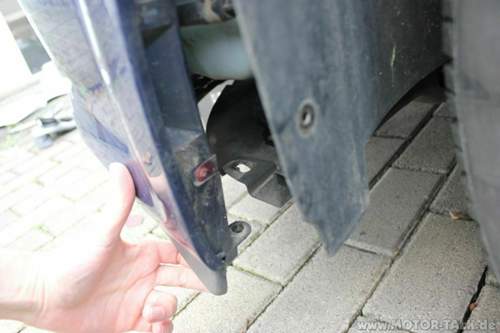

Komme ich beim halbseitigen lösen der Front evtl. auch gleich leicht an die drei Schrauben beim rechten Nebler? Der hat sich jetzt nämlich auch gemeldet. Ich weiß, gehört eigentlich in einen anderen Beitrag, die sind aber nicht mehr aktuell und beim Diesel gibts wohl Besonderheiten. Jedenfalls habe ich nicht diese Klappen links und rechts von denen gelegentlich zu lesen war.
Ich muss vermutlich doch die Nieten entfernen und dann mit Kabeln und Schläuchen aufpassen...
Stoßstange entfernen geht zu zweit auch recht flott ohne Lösen der Kabel und Schläuche.
Alle Schrauben und Nieten demontieren, dann am besten einen Karton oder so vor den Wagen stellen, wo man die Stoßstange drauf absetzen kann. Sollte genauso hoch sein wie der montierte Stoßfänger.

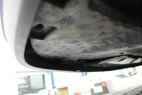

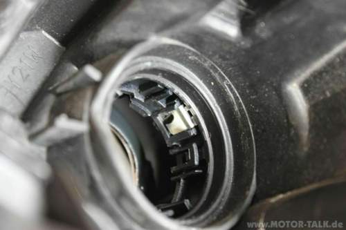

Eine Überraschung gab es, da bei meinem 2008er Caravan Z19DTH unter dem Fahrzeug nicht nur 4 Spreiznieten sondern auch noch 4 Schrauben (Torx 25) zu lösen sind (anders als ich es bisher überall gelesen hatte).
Die rote Sicherungsklemme am Scheinwerferstecker ist zur Fahrzeugmitte (nach innen) zu ziehen.
Der Kontakt war -wie bei Serienmodellen üblich- wie bei anderen Fahrzeugen weggebrannt und musste gelötet werden (zum Glück war ich nicht bei Opel, das wäre teuer geworden).
Weil mir zwei helfende Hände fehlten habe ich Panzertape angebracht, damit die Front nicht auf der Straße liegt wenn ich die letzten Halterungen köse. Allerdings konnte man die Scheinwerferreinigung gut auf dem Querträger "ablegen". Unten hatte ich dann Kartons drunter gestellt.
