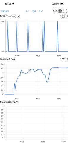

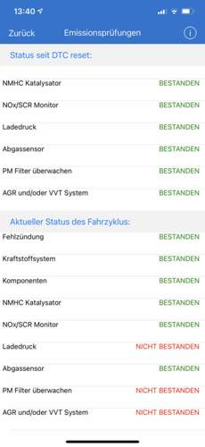

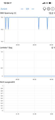

Bei den Emissionsprüfungen stand folgendes: Siehe erstes Foto
Sensordaten sind dann auch noch in den folgenden Fotos abgebildet. Die Lambdadaten sind mir aufgefallen, da die nach jedem Motorneustart (trotz warmen Motors) erst nach geschätzten 2-4 km Werte anzeigt. Ist das normal?
Vielleicht noch ein Hinweis. Ich fahre relativ viel Stadtverkehr mit wenig Autobahnanteil und auch mit Kurzstrecken. War aber trotzdem vor 2 Wochen dann mal über 600 km auf der Autobahn unterwegs.

Sehr warscheinlich ist das AGR-Ventil defekt, die Fehlermeldung deutet sehr darauf hin. Die anderen Fehler beziehen sich wohl auf den wegen dem AGR-Problem nicht durchgelaufenen Readiness-Test. Der Tempomat wird sich dann aus Sicherheitsgründen abschalten.
Ein AGR-Ventil kostet so um 200..300€ im Teilehandel, der Einbau ist leider verhältnismässig zeitaufwendig. Such dir eine Werkstatt raus die dir ein faires Angebot macht.
Bedenke das aktuell dein Dieselpartikelfilter nicht regeneriert wird solange der Fehler weiter besteht und der Systemtest nicht erfolgreich durchlaufen wurde. Wird die Rußmasse zu hoch wird die Regeneration gesperrt, in einem gewissen Fenster ist dann noch eine Werkstattregeneration möglich ansonsten muss der Filter ausgebaut und aufbereitet oder ausgewechselt werden.
Auch wenn Du das jetzt sicher nicht lesen möchtest, wirst Du in Bezug auf AGR-Ventil und Dieselpartikelfilter mit dem Kurzstreckenbetrieb im Stadtverkehr in der Kombination mit dem DSG sehr warscheinlich immer wieder Probleme haben. Daher wäre meine Empfehlung nach der Reparatur - verkaufen.
