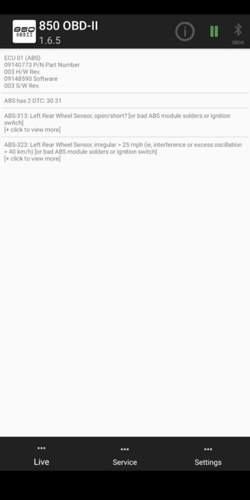

Hallihallo, ich muss das hier nochmal rauskramen. Da meine ABS-Lampe sporadisch leuchtet (Steuergerät bereits vor 3 Jahren nachgelötet) habe ich mir so eine „Blinkbox“ mit Drehschalter gebastelt. Wie lese ich das ABS aus? Habe bei Pin 3 die Rückmeldung 1-1-1 bekommen, alles gut. Bei Pin 1 gibt es keine Rückmeldung, warum nicht? In diesen ganzen Anleitungen stand immer, dass Pin 7 nicht verwendet werden kann, weil OBD 2 und deshalb nicht ausblinkbar… Daher hatte ich den Pin 7 nicht an den Drehschalter gelötet. Ist das jetzt doch der für das ABS-Steuergerät? Grüße und danke schonmal!

ABS kannst du damit nicht mehr ausblinken, ab 96 gehen nur noch die Motorsteuergeräte (bis auf die M4.4 und Diesel), Tempomat, Klima und Timer Uhr der Standheizung. Alles andere hat OBD2 Protokoll und muss mit Diagnosegerät ausgelesen werden.

Ich nutze die "850 ODB lI" App auf meinem Handy. Brauchst dafür nur einen Elm 327 Adapter für ein paar Euro. ABS kann ich damit auslesen.

Vielen Dank an Holger-TDI. Ich habe auf seine Empfehlung hin („Veepeak Mini Bluetooth OBD II Scanner Adapter Auto EOBD Diagnosegerät Check Engine Code Reader für Android“ auf amazon) einen Adapter gekauft und konnte doch tatsächlich mit besagter Android App das ABS auslesen.
Ich werde also nachlöten, diesmal gewissenhafter als beim letzten mal….
