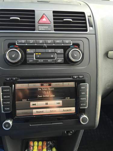

Sali zame,
nun nach längerer Zeit wieder einmal eine Frage.
Ich habe mir ein neues Climatronic Bedienteil zugelegt was auch Tip Top funktioniert zusammen mit dem MFA Premium. Oliver von MyTouran hat mir das alles eingebaut und programmiert.
Die Fahrt hat sich echt gelohnt.
Jetzt brauche ich natürlich noch eine neue Verkleidung für die Climatronik. Es ist das Teil hier. 1T0 858 071 R
Jetzt gibts das Teil ja nur in Schwarz und bei mir war es alles noch Silber.
Umlackieren, mhhhhh klar geht auch.
Aber wie sieht das aus wenn ich jetzt mich daqfür entscheide das obere Teil also wo es zu den Lüftungsdüsen und Warnblinkknopf bzw. Abblagefach auf der Amatur geht?
Ist das viel Aufwand das alles vom 1T3 zu übernehmen und in mein 1T1 einzubauen?
Wenn das schonmal einer gemacht hat der soll mir doch bitte die Teilenummern zukommen lassen.
Man weis ja das die bei VW ohne Nummer dastehen wie blöde.

@flip2910 Gehen würde das auch so. Aber es verliert beim Abstellen des Tourans irgendwann die vorher gemachten Einstellungen. Liegt wohl daran das das Dauerplus anders geschaltet ist am neuen Bedienteil. Deswegen am besten die Pins tauschen, wenn du keine Standheizung vorher hattest.

@flip2910 Nochmal wegen dem neuen Bedienteil , du musst beim Umbau am 20poligen Stecker Pin 20 mit Pin 16 tauschen, dann funktioniert alles problemlos und das Bedienteil vergisst auch keine zuvor gemachten Einstellungen.

Sali zame,
Umbau ist abgeschlossen. Vorerst.
Der Unterschied ist schon sehr gross finde ich.
Mehr Schwarz, weniger Silber, trotzdem Edel.
Danke nochmal an keulle1313 für den Tip und die Anleitung.

Hat das Fach so gepasst, oder hast nachgearbeitet?
Weißt nochndie Teilenummer von der Klimasteuerung?
Gruss
Alles Tip Top gepasst.
Du meinst das Bedienteil für die Clima vom Sharan?
5K0 907 044 J ist jetzt.
Vorher
1K0 907 044 DC Touran.

Eine Frage aber noch: Ich habe das neue Bedienteil schon mal probeweise angeschlossen. Es ist dann mit den von dem alten Bedienteil gemachten Einstellungen angegangen. Also halt die Temperatur, AC und das Dual an war... Muss ich jetzt trotzdem die Pins tauschen?
